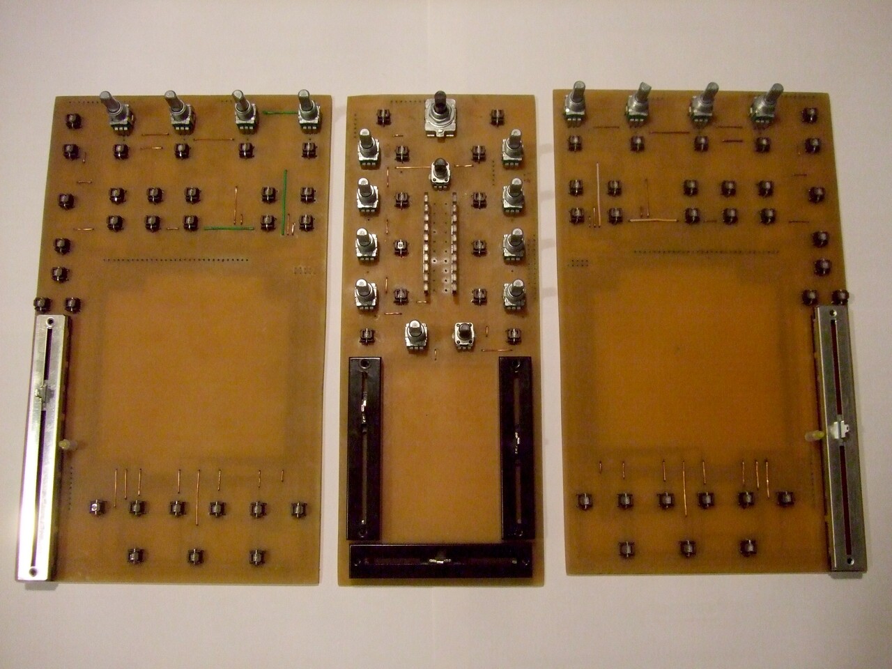

MIDI Dj Controller ZVEZDA
Сборка железа подходит к концу!!! ПереднÑÑ Ð¿Ð°Ð½ÐµÐ»ÑŒ немного не доделана.

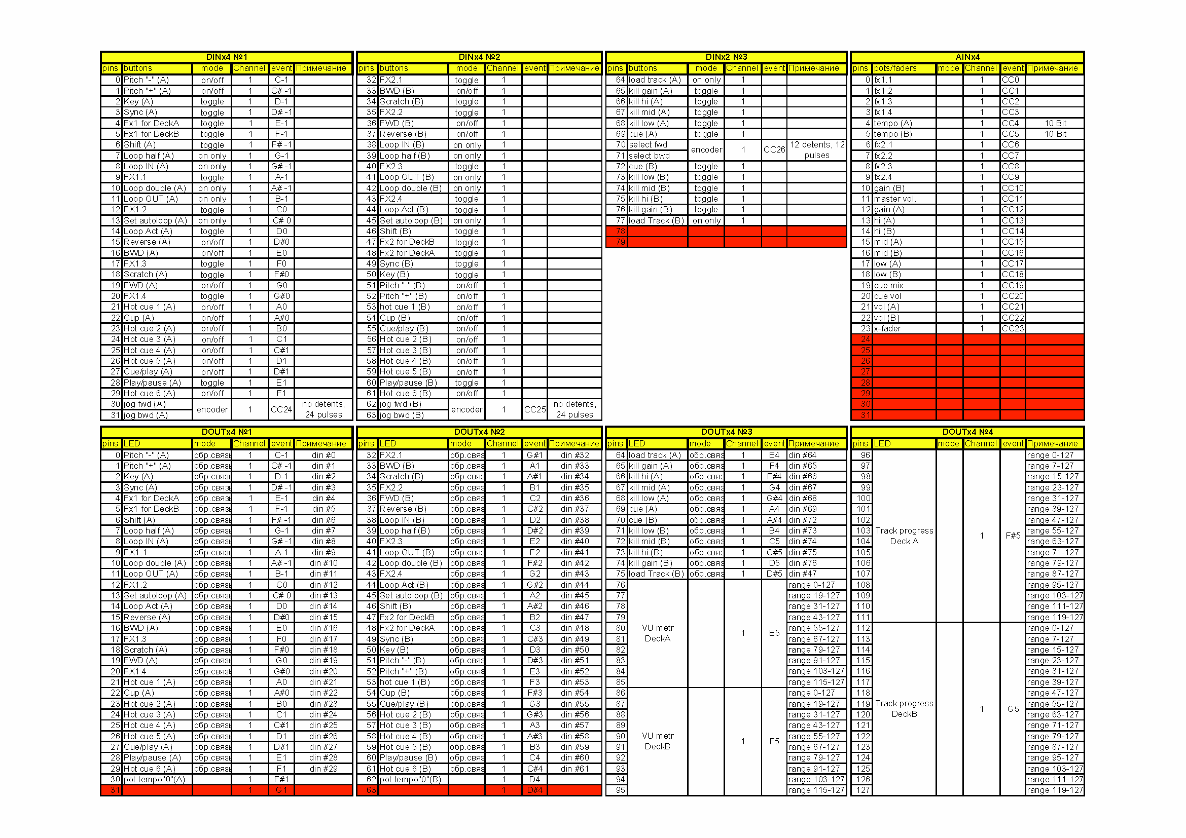

Ñ Ð¿Ð¾Ð¿Ñ€Ð°Ð²Ð¸Ð» таблицу там должно быть понÑтно, незнаю как объÑÑнить техничеÑким Ñзыком)))
// vu-metr for deck a
evnt2>19 ? MIOS_DOUT_PinSet (76,1) : MIOS_DOUT_PinSet(76,0);
evnt2>31 ? MIOS_DOUT_PinSet (77,1) : MIOS_DOUT_PinSet(77,0);
evnt2>43 ? MIOS_DOUT_PinSet (78,1) : MIOS_DOUT_PinSet(78,0);
evnt2>55 ? MIOS_DOUT_PinSet (79,1) : MIOS_DOUT_PinSet(79,0);
evnt2>67 ? MIOS_DOUT_PinSet (80,1) : MIOS_DOUT_PinSet(80,0);
evnt2>79 ? MIOS_DOUT_PinSet (81,1) : MIOS_DOUT_PinSet(81,0);
evnt2>91 ? MIOS_DOUT_PinSet (82,1) : MIOS_DOUT_PinSet(82,0);
evnt2>103 ? MIOS_DOUT_PinSet (83,1) : MIOS_DOUT_PinSet(83,0);
evnt2>115 ? MIOS_DOUT_PinSet (84,1) : MIOS_DOUT_PinSet(84,0);
evnt2>127 ? MIOS_DOUT_PinSet (85,1) : MIOS_DOUT_PinSet(85,0);
по моей таблице так должно быть?))) Ргде указывать что вÑе Ñти pin Ñ 76 по 85 Ñто нота E5?

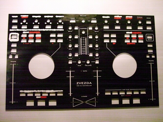

P.S. из чего делал лицевую панель? чем наноÑил надпиÑи? как делал отверÑтиÑ?
и Ñ‚.д. по вÑем нотам
по тем нотам, где на одну ноту один Ñветодиод - лучше Ñделать маÑÑив, где номер ноты Ñто Ð¸Ð½Ð´ÐµÐºÑ Ð¼Ð°ÑÑива, а значение - номер пина Ñветодиода
По шифту Ñделай переменную-триггер, ÐºÐ¾Ñ‚Ð¾Ñ€Ð°Ñ Ð±ÑƒÐ´ÐµÑ‚ переключатьÑÑ Ð¸Ð· одного ÑоÑтоÑÐ½Ð¸Ñ Ð² другое только по команде 0x90
знал бы Ñ ÐµÑ‰Ñ‘ как делаетÑÑ Ð¼Ð°ÑÑив и переменнаÑ-тригер - цены бы мне небыло))))

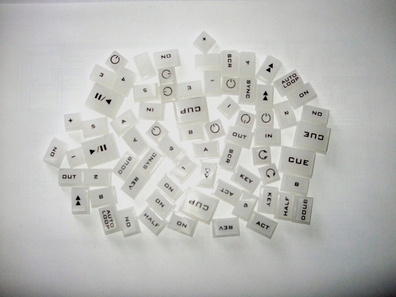

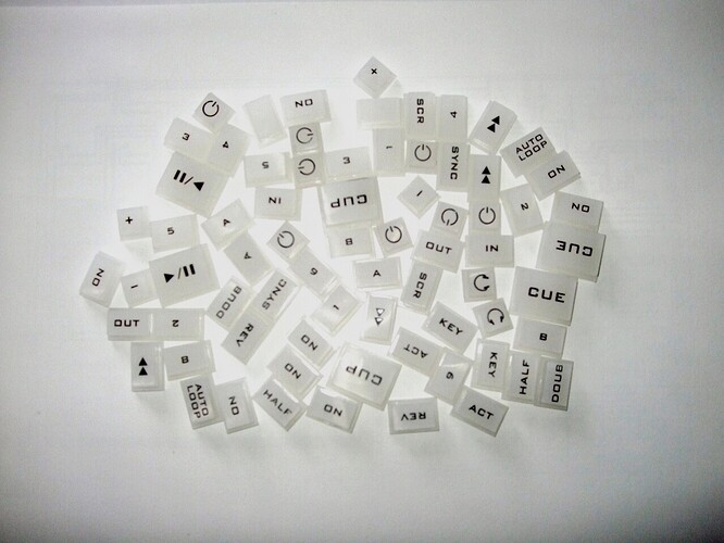

Лицевую панель делел из черного оргÑтекла, Ñначало хотел из Ð°Ð»ÑŽÐ¼Ð¸Ð½Ð¸Ñ Ð½Ð¾ дороговато вырезка Ñтоит.
РиÑовал в кореле (можно любую прогу Ñ ÐºÐ¾Ð¾Ñ€Ð´Ð¸Ð½Ð°Ñ‚Ð°Ð¼Ð¸, отдавал в рекламную шаражку (печати, штампы и.Ñ‚.д.)у них, почти у вÑех Ñ‰Ð°Ñ ÐµÑть лазеры маломощные. Ñтим же лазером можно и гравировку делать, надпиÑи Ñделанны именно так, и залиты краÑкой.
Кнопки по тому же принципу, из матового оргÑтекла, Ñклеены Дихлоретаном, ÑÐ´Ð¾Ð²Ð¸Ñ‚Ð°Ñ ÑˆÑ‚ÑƒÐºÐ° но клеет намертво.
дихлорÑтана через мои руки прошло больше чем пива :slight_smile: ни одну модель Ñамолёта/Ð°Ð²Ñ‚Ð¾Ð¼Ð¾Ð±Ð¸Ð»Ñ Ñклеил в боÑоногом детÑтве :slight_smile:
про резку лазером Ñ Ñразу подумал, но не знал что им же можно Ñделать гравировку
кÑтати, откуда ты? и Ñколько у Ð²Ð°Ñ Ñтоит метр прохода лазером?

Из Оренбурга Ñ.., незнаю Ñколько Ñтоит метр но вÑÑ‘ вмеÑте (переднÑÑ Ð¿Ð°Ð½ÐµÐ»ÑŒ Ñ Ð³Ñ€Ð°Ð²Ð¸Ñ€Ð¾Ð²ÐºÐ¾Ð¹, подложка под переднюю панель, кнопки Ñ Ð³Ñ€Ð¾Ð²Ð¸Ñ€Ð¾Ð²ÐºÐ¾Ð¹, подложка под кнопки + ещё одна подложка под кнопки, круги Ð´Ð»Ñ Ð´Ð¶Ð¾Ð³Ð¾Ð² 6 штук) обошлоÑÑŒ мне в 5100Ñ€. Можно обойтиÑÑŒ без подложек, дешевле, но так как Ñ Ð½Ðµ нашел нужной толщины оргÑтекла пришлоÑÑŒ Ñклеивать…
