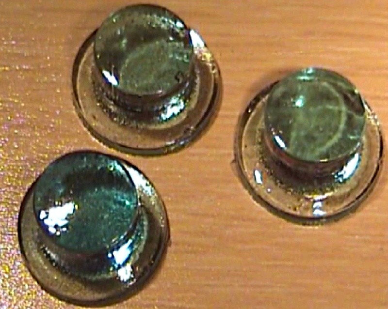

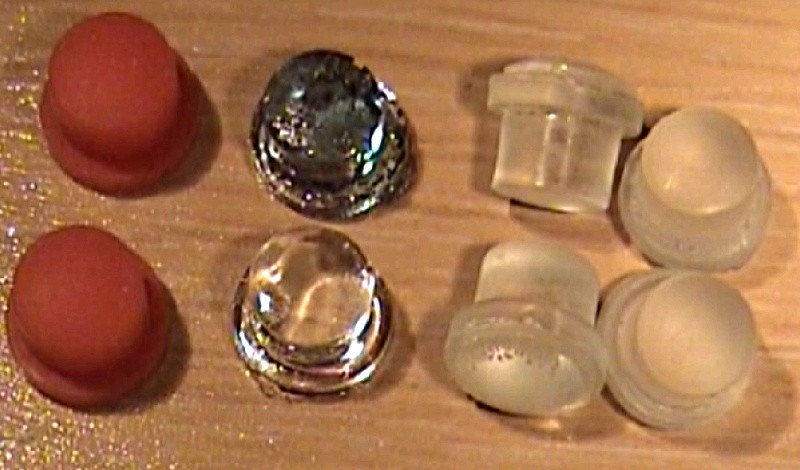

Zum Schluß noch ein paar Bilder von meinen “Erfolgen”. Sorry für die mäßige Bildqualität. Ich hab die
Fotofunktion meiner DV-Videokamera benutzt, deren CCD leider nur 1 Mio. Pixel hat.
Die roten Tasten waren die Originale, die anderen sind die “Kopien”. Die bläuliche ist eine von den
mit Stempelfarbe vermischten Tasten. DIese war beim Gießen dunkel blau (wie die Farbe von Schul-Tintenpatronen).
Die ganz klare Taste ist frisch aus der Form entnommen, die anderen sind fertig und an der Unterseite mit
transparenten, abgerundeten Plastikfüßchen beklebt.

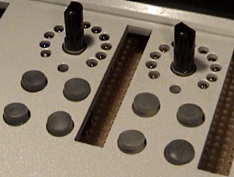

Auf dem anderen Foto sind meine Encoder-Drehknöpfe zu sehen. Diese sind noch nicht bearbeitet…

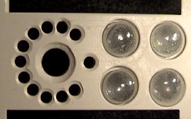

Das 3. Foto zeigt die Tasten von innen im Gehäuse meiner LC und das 4. die Außenansicht.
