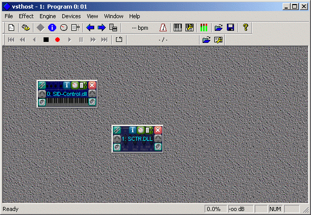

ich habe mir sicherheitshalber nochmal die aktuellste Release (vom 30.7.) runtergeladen (die gleich wie zuvor), und es mit Hermann Seibs VST Host ausprobiert - leider ohne Erfolg. Wie bei den anderen Hosts ist nur ein leerer Rahmen zu sehen:
Kann es vielleicht sein, dass das VST auf Resourcen zugreift, die bei mir nicht verfuegbar, oder anders organisiert sind?

Im Ordner SidControl befinden sich die entpackten 3rd-party-Module und die SCTR.dll,
die spezielle Aufgaben im Plugin erfüllen aber extern in den Arbeitsspeicher geladen und deshalb ausgelagert werden müssen.
NUR die ‘SIDcontrol.dll’ ist das im Host zu ladende Plugin und in FLStudio oder H.Seib’s VST-Host funktioniert’s - mit Tobybear’s Minihost nicht. -Erfahrungsberichte mit anderen Hosts sind übrigens immer willkommen.
Für H.Seib’s VST-Host sollte man allerdings unter ‘Engine -> Priority’ den ‘Process’ auf ‘High’ und ‘Thread’ auf ‘Highest’ stellen, um eine gute Performance zu erhalten. Audio + Midi Einstellungen können in diesem speziellen Fall hostseitig auf ‘NO MIDI’ bzw ‘NO AUDIO’ gesetzt werden. Die Auswahl des MIDI-Ports wird über die VST-Plugin-Oberfläche vorgenommen und arbeitet ‘am Host vorbei’.
So kann man z.B. auch dem Host ein anderes HW-MIDIport als dem SIDControl zuweisen um einen weiteren externen Synth zu betreiben.

PS: TK Du hast’s fast geschafft - Lediglich die GUI answitchen (markierter Knopf) und SCTR rausschmeissen (wird nicht extra benötigt).
