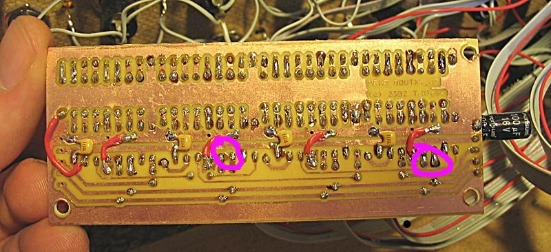

Hier ist ein Foto der Platine:
http://lowfrequ.lo.funpic.de/midi/dout1.jpg

Hallo Joscha,
auf Anhieb wuerde ich sagen, dass die beiden markierten Stellen etwas kritisch aussehen. Ich bin mir nicht sicher, ob es sich hierbei um Flussmittel, oder leitfaehiges Material handelt, doch Du koenntest es einfach mal mit einem Schraubenzieher wegkratzen.
Wenn das nicht weiterhilft, waere es interessant zu wissen, ob die Buttons funktionieren, wenn entweder die SCLK, oder die RCLK Leitung nicht am zweiten DOUTX4 Modul angeschlossen ist - so wuesstest Du, welche Leiterbahn nochmal genaustens untersucht werden muss. Manchmal kann selbst ein kaum erkennbarer Loetklumpen zwischen den Leiterbahnen zu einem Kurzschluss fuehren…

Ich habe jetzt das zweite Dout Modul angeschlossen bis auf RCLK und es funktioniert! Daraufhin habe ich nochmal die Platine untersucht und alles, was irgendwie nach Kurzschluss aussah (das war aber alles nur Flußmittel, soweit ich das erkennen konnte) mit einer Pinzette vorsichtig weggekratzt, mit besonderem Augenmerk auf die RCLK Leitung. Ich hab auch mal ein stärkeres Netzteil angeschlossen, allerdings bleibt alles beim alten, sobald ich die RCLK Leitung wieder anlöte…
So das Problem hat sich erledigt!
Ich hatte nochmal einen Durchgangstest gemacht und festgestellt, dass die RCLK und die Ground Leitung einen Kurzen hatten. Daraufhin bin ich mal mit einer Lupe über die Platine und da war eine Haarfeine Verbindung zwischen den Leitungen. Sah aus wie ein Fehler beim Ätzen der Platine, war auf jeden Fall kein Lötzinn!! Aber mit blosem Auge so gut wie gar nicht zu sehen.
Jetzt funktioniert alles einwandfrei, JUHUUU!
