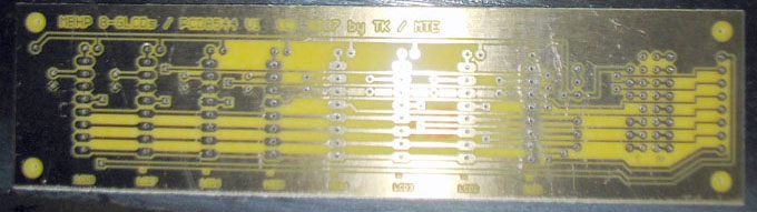

benötige dringend das Layout der Platine zum Anschluss der 8 Display vom 3310er Nokia.
Konnte ein Display zum preis von 2 Euro bekommen. Da habe ich nicht nein gesagt.
Bei dem Leistungsumfang!
Habe zwar die Bilder gesehen, kann aber mit denen nichts anfangen.
Habe auch gesehen, das Kondensatoren mit eingesetzt wurden. Wozu sollen diese eingebaut sein?
Ein Eagle layout in längsformat wäre prima, eine 1zu1 Grafik wäre auch hilfreich.
Konnte schonmal ein Layout im Quaderformat sichten. Passt aber auch leider nicht ins projekt, da ich eine reihen anordnung habe meiner Channels habe.
Hätte natürlich schon einmal selbst begonnen diese zu fertigen, konnte aber wie gesagt die Bauteile nicht richtig entziffern.

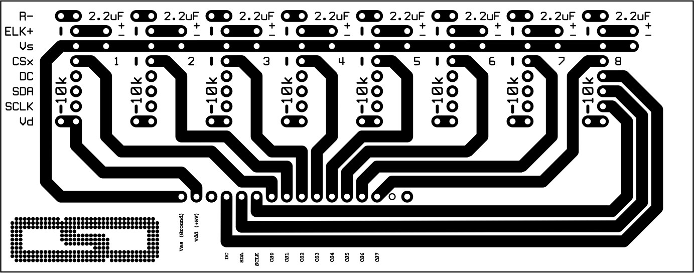

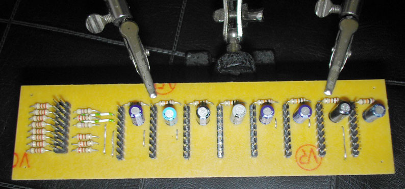

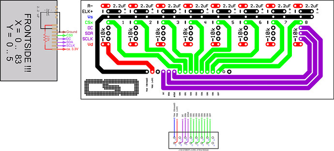

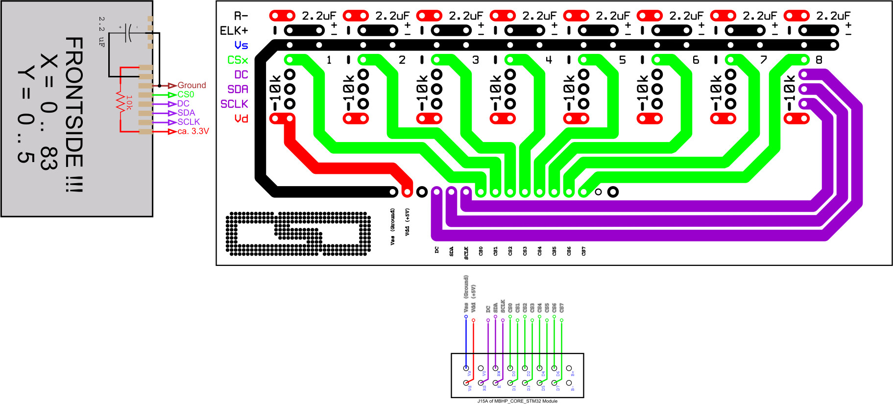

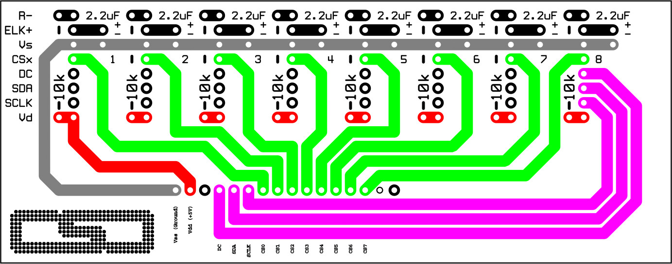

Wärend der Wartephase und des ansturms auf den thread, hab ich mich selber ans werk gemacht und ein layout gezaubert als auch gefertigt.
Hoffe es funktioniert. Falls es einer benötigt.
Ist ein 1:1 abbild und kann so schwarz/“weiss” ausgedruckt werden.
In der Hoffnung, das es nicht verloren geht…
Dateien sind nur als .cdr dateien vorhanden, weil mir viel zu “dumm” ist, hab ich sie mit Corel gemacht.
Alleine schon, dass zeichnen zum integrieren eines SKPM Tasters, war so unfassbar kompliziert, dass nur die lötflächen beachtet wurden.
