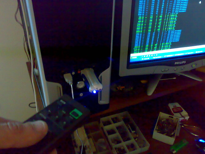

Hola amigos,traigo un nuevo proyecto
se trata de un controlador midi-usb manejado por cualquier remoto SONY,en forma de Pendrive (ver fotos).
Aqui dejo el codigo fuente para poder hacer nuestras modificaciones
http://www.picbasic.org/forum/showthread.php?t=12002
en este programa manejamos un POTE con el Control de Volumen +/-
y con otra tecla el Pote toma otro valor(funcionamiento similar al de los encoders),lo que nos permite manejar otro pote y volver al anterior sin perder el valor de su posicion,para no prouducir saltos en el soft midi.El resto de las teclas del remoto funcionan como NOTE_ON_OFF en modo “toogle” y tambien tiene incorporado un pequeño LDR que se activa con dos teclas del remoto y envia eventos Midi CC para una especie de teremin.
subo unas fotos…
