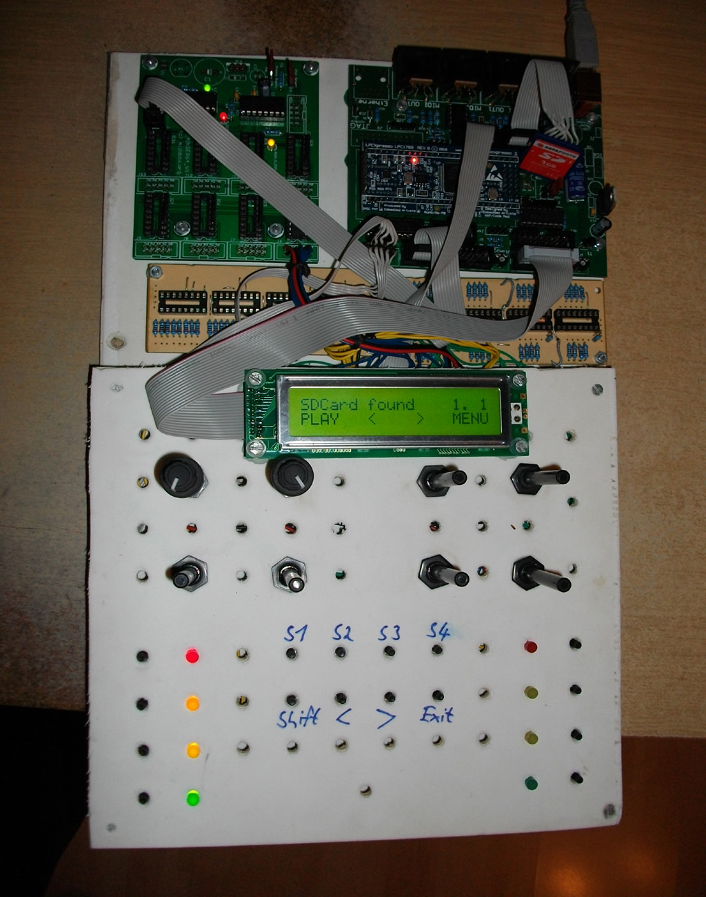

Ich habe nun einen Testaufbau mit LPC17-Core und MIDIO128 V3 fertig. Läuft soweit alles wie es soll (vielen Dank nochmal für die Tipps an ilmenator :thumbsup:).
Im Anhang ist ein Foto.
