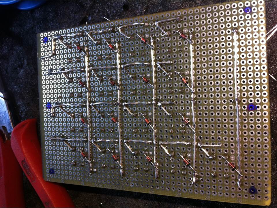

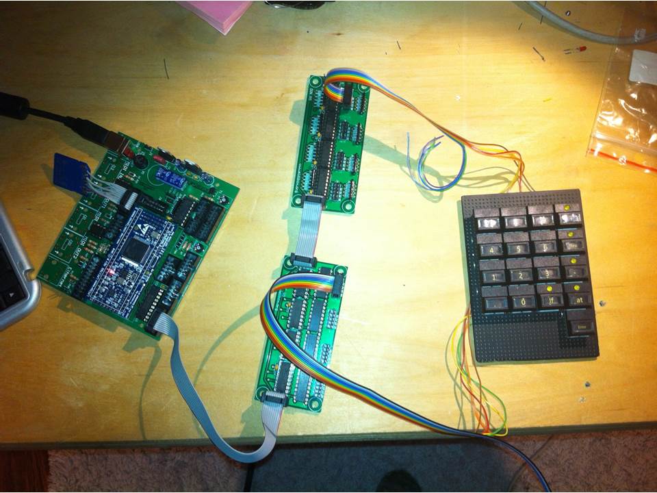

Hallo Leute, irgendwie stehe ich ein wenig auf dem Schlauch! Habe meinen Core mit MIOS Studio laufen die Exceltabele nach dem oberen Beispiel konfiguriert und eine Buttonmatrix zwischen dem ersten DIN/DOUT Schiftregister gesteckt. Leider kommt beim drücken eines Tasters keine Midinote im MIOS Studio an. Hat vielleicht jemand eine Idee woran das liegen könnte? Bilder reiche ich nach sobald ich sie runterskaliert habe kann sie nicht hochladen sie ind zu roß :/.
Danke schonmal gruß Alexander
Hier noch 2 Bilder:
1 Meine Matrix verdrahtung
2 Meine testanordnung
gruß Alexander
Hallo Alexander,
Du hast die Matrix auf die jeweils vierten Shift Register gesteckt - war das Absicht?
Gruss, Thorsten.
Hallo Thorsten,
Nein ich habe verschiedene Kombinationen durchprobiert…beim DOUt wäre das natürlich ein Problem ich werde es heute Abend nochmal probieren ! Danke nochmal.
LG
