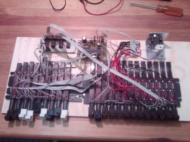

Hallo zusammen,
bevor ich meine eigentliche Frage stelle,möchte ich kurz mal mein kleines Projekt beschreiben.
Für meine Eigenbau Orgel benötige ich einige Zugriegel(Pots)und Taster,die meine Vsti’s ansteuern sollen.
Dazu habe ich bei Mike das Paket für die MidiBox64 gekauft.
Die Core Platine mit PIC18F452 ist fertig,MIOS8 ist mit MIOS Studio aufgespielt und sagt mir,alles prima.
An J5 nach Plan (unmuxed) 8 Pots angeschlossen,und erstmal zum testen midibox64.syx via MIOS Studio/Sysex-Tool
eingeladen.
Alle 8 Pots(2,2kOhm,kein Jitter feststellbar) senden jetzt etwas.
Nun die PERL Geschichte auf meinem Rechner installiert,und die midibox64.ini modifiziert,jedes Pot auf Midi
Kanal 1 (B0)und den jeweiligen CC Wert in hex eingetragen.
Anschliessend mit mk_syx.pl meine ini generieren lassen.
Mit MIOS Studio in den PIC geladen.
Hmm,soweit ok,aber im Midi Monitor erscheinen leider bei betätigen eines Pots zwar der richtige Midi Kanal,aber kein
fest zugeordneter CC Wert.
Je weiter das Pot aufgedreht wird,wechseln die CC’s,die 0-127 Werte werden erreicht.
Irgendwie schwer zu beschreiben…
In der ini hab ich 8 Pots angeben…
AINX Multiplexer hab ich noch nicht fertig,bzw nicht angeschlossen.
Im Augenblick bin ich leider etwas ratlos,bisher hat ja alles gut geklappt.
Für ein wenig Hilfe wär ich schon sehr dankbar.
LG
Gerd
