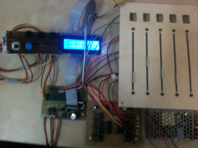

Hallo,
nun habe ich das komplette Modul aufgebaut und alles IC gesteckt.
Dann Fader mit Motor 1 bis 5 verbunden & datenleitung 6-8 zum Core gegrounded.
Vermutlich, muß ich die Ausgänge auf dem MF Board, 6 bis 8 der 74HC595 auch grounden ?
Die Spannung der Motoren, lässt sich weiterhin nicht höher als 6,54 V drehen?
Nun habe ich keine Ahnung, wie ich das MF Modul zum funktionieren bekomme :question:

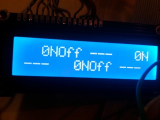

  • das Display zeigt nun lustige Dinge,
  • das Mios Studio bekommt keine verbindung mehr zum Core
  • und wenn ich einen fader bewege, kommt eine klare Schrift für 2sec und dann wieder zappelnde Punkte :question:

weitere test: wenn ich einen fader hin und her bewege,
zeigt das Modul -----onoff------
Drücke ich dann parallel, im Mios Studio: rescan device,
bekomme ich zumindest wieder eine verbindung zu Core.

“Lustige Dinge”: nicht hilfreich, gib details.
Wenn ich den fader bewege, erscheint das für ca 2sec

das Core Modul funtionierte mit den Tastern und Encoder. Die fader funzten auch, zumindest haben sich im Display die balken bewegt.
Tja, die MF Platine zum laufen bringen ?
das versuche ich grad
