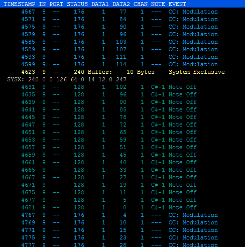

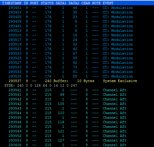

Wenn ich MIDI Daten vom Int Device auf den IIC 1 Output weiterleite passiert folgendes. Die Daten gehen durch, auch wenn auf dem Sequencer Display ‘MIDI Time Out! Whats up?’ steht. Allerdings werden auch nicht generierte Daten gesendet. Ich habe nur das Mod Wheel betĂ€tigt. MIDI-OX zeigt folgendes an:
oder das
beim schnellen tasten spielen das
Es spielt keine Rolle welchen Output ich wÀhle (bei mir IIC 1 bis 3). Das Verhalten ist immer gleich, wenn der Int MIDI In benutzt wird.
