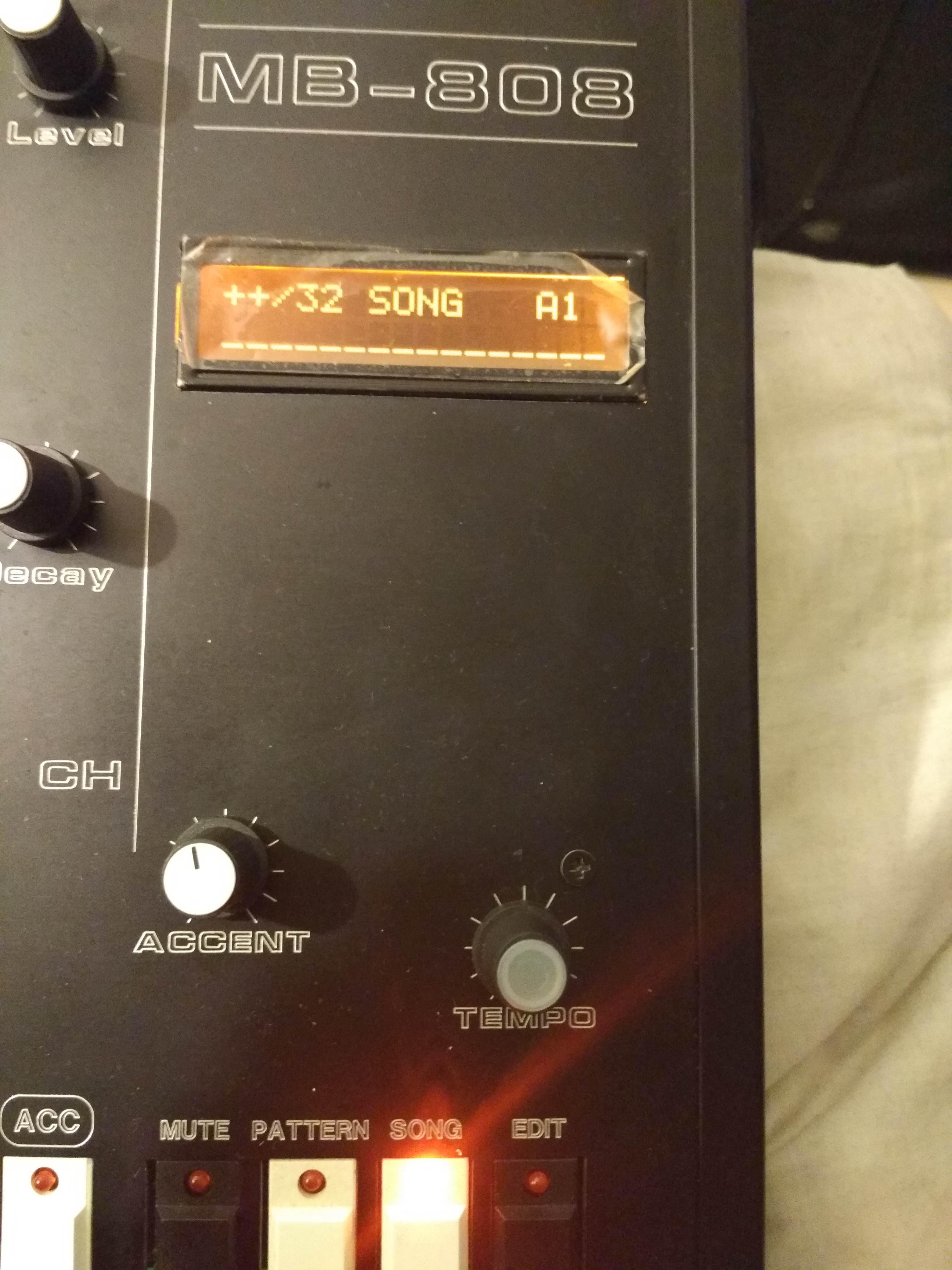

Wenn ich im Pattern Mode die Patterns auswähle
Und dann in den Song Mode wechsle um zu Speichern
Funktioniert es,
wenn ich aber den Song neu Lade  oder das Gerät aus und wieder einschalte und den Song neu Lade steht im Display ++ /32
obwohl mein Song z.B. nur 12 Patterns hat!

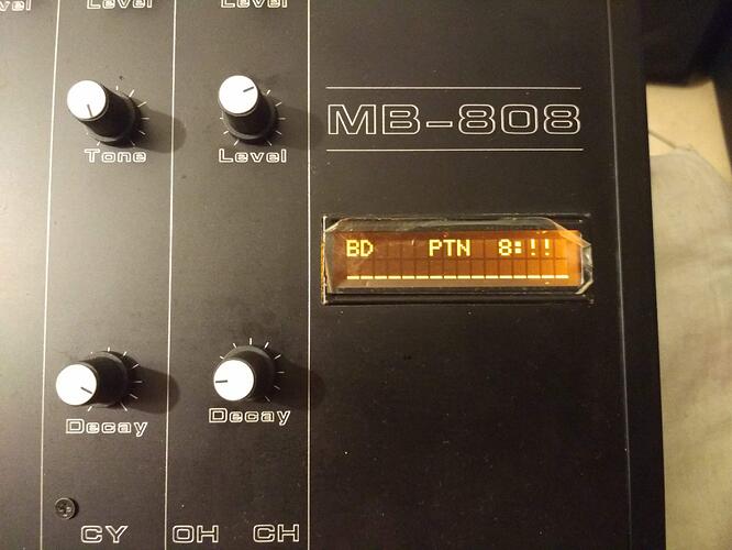

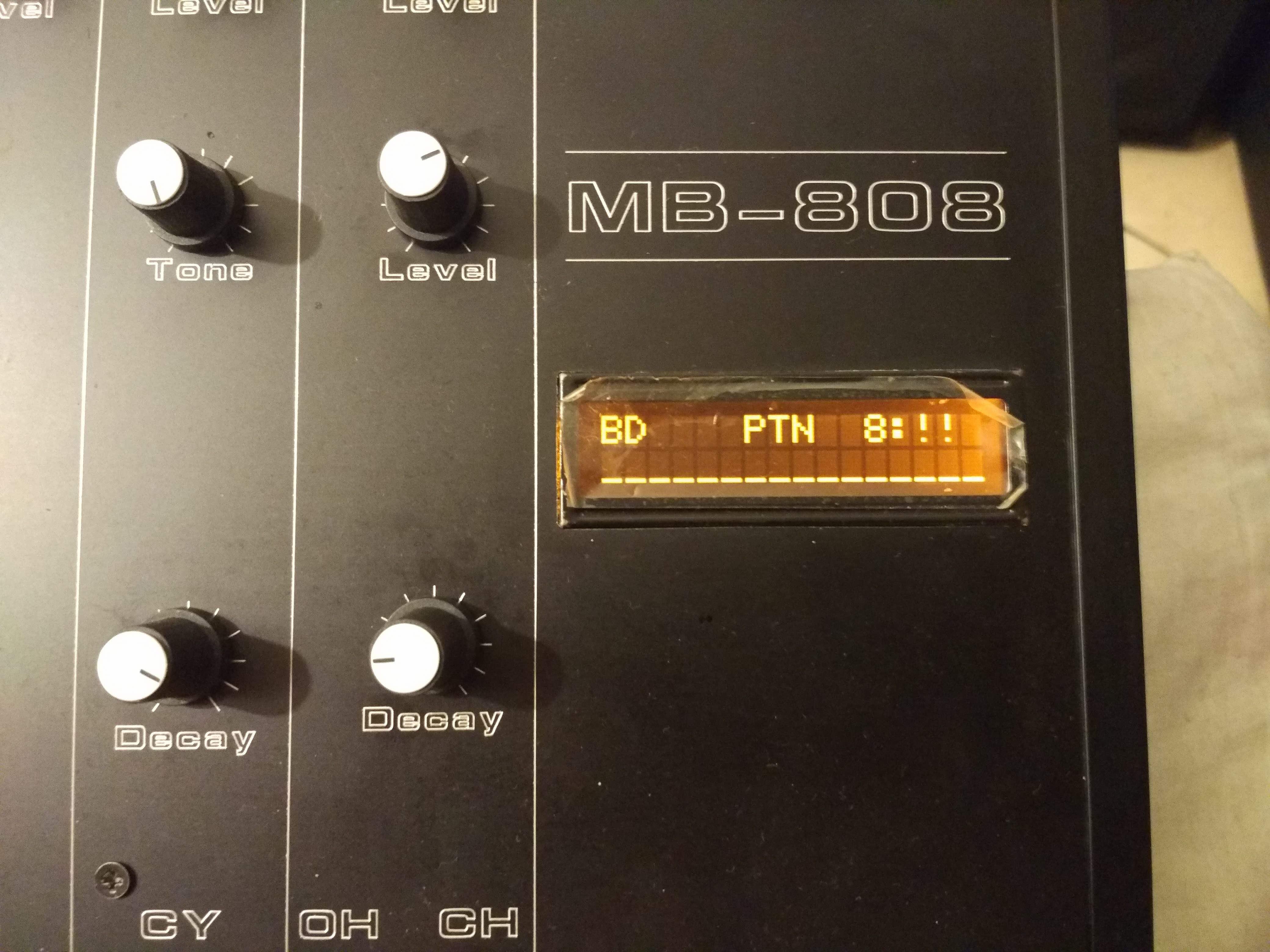

Wechsele ich nun in den Pattern Mode lässt sich kein anders Pattern mehr anwählen und im Display steht
8:!!
Hab auch dann schon andere Eeproms probiert aber immer der selbe Fehler
hab mal 2 Bilder angehängt
