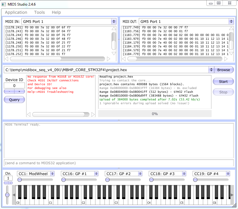

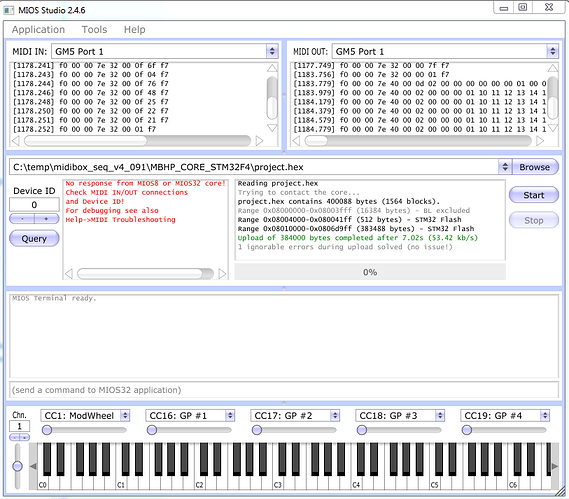

Lors de mes tentatives d’installation du firmware (j’en ai fait plusieurs, y compris du bootloader !) j’ai à chaque fois un message d’erreur ( ci-dessous copie écran) et le reboot ne se fait pas comme indiqué dans la procédure. Après redémarrage du MIOS Studio j’ai pourtant l’info de l’installation du firmware.
Le problème d’alimentation est il lié au message d’erreur ? j’ai loupé quelque chose ?
