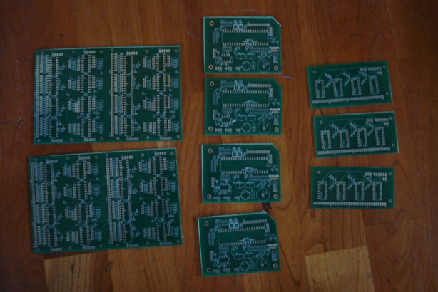

je sors de ma caverne pour refaire un tour dans le monde midibox. Objectif : créer un pedalboard analogique pour le bassiste de mon groupe, mais commandable en midi car notre set et tout automatisé (mais on joue quand même je vous rassure).
J’ai bien bien avancé à ce jour, il me manque la PCB de la carte relais qui arrivera après noël. Donc ce post me permet de partager mon enthousiasme, de vous présenter mon projet avant de le finaliser, et surement de devoir mettre à jour le wiki qui contient déjà des bases dont je me suis inspiré. J’ai aussi tiré des infos du super site techniguitare qui propose un looper de très bonne facture, mais auquel il manquait deux trois petites choses pour que ca me convienne vraiment. Et ayant des boards midibox en stock je gagnais du temps.
Celà a également été l’occasion pour moi de me replonger dans le codage en C avec MIOS, un vrai régal pour les fainéants comme moi :afro:
Une fois que j’aurai validé la bête je pourrai soumettre mon travail aux critiques :wink:
Trèves de plaisanteries, voici quelques photos :
N’hésitez pas à poser des questions,
A bientôt
Raphaël

Bonjour, cette pédale ne contient pas de circuit analogique. C’est simplement un looper pour pédales externes.
J’utilise un chip ULN2803 commandé par un DOUT.

ca y est c’est terminé, et ca fonctionne du feu de dieu !
J’ai plus qu’a mettre à jour l’article en question sur le wiki…il va falloir du courage
voici la version actuelle du code source pour le programme du pedal looper.
Encore quelques améliorations à apporter, dont certaines sont documentées dans le fichier specification.rtf qui n’est pas forcément très à jour.
les remarques sont les bienvenues !
to be continued…
[PedalSwitcher.zip](< base_url >/applications/core/interface/file/attachment.php?id=10897)
Le code est maintenant sur github
https://github.com/jerash/PedalSwitcher
