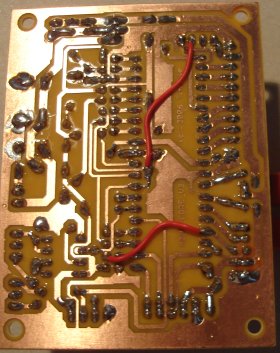

Ich vermute, dass die Applikation nicht abstuerzt, sondern reseted (neu startet), richtig?
Hast Du evtl. vergessen, den Widerstand R12 am Core Modul zu verloeten, und/oder die Bruecke von diesem Widerstand nach Pin #28 zu ziehen?
Siehe auch dieses Bild:
Und diesen Schaltplan:
http://www.ucapps.de/mbhp/mbhp_core_v3.pdf
Gruss, Thorsten.
1K wiederstand und Brücke sind verlötet.
