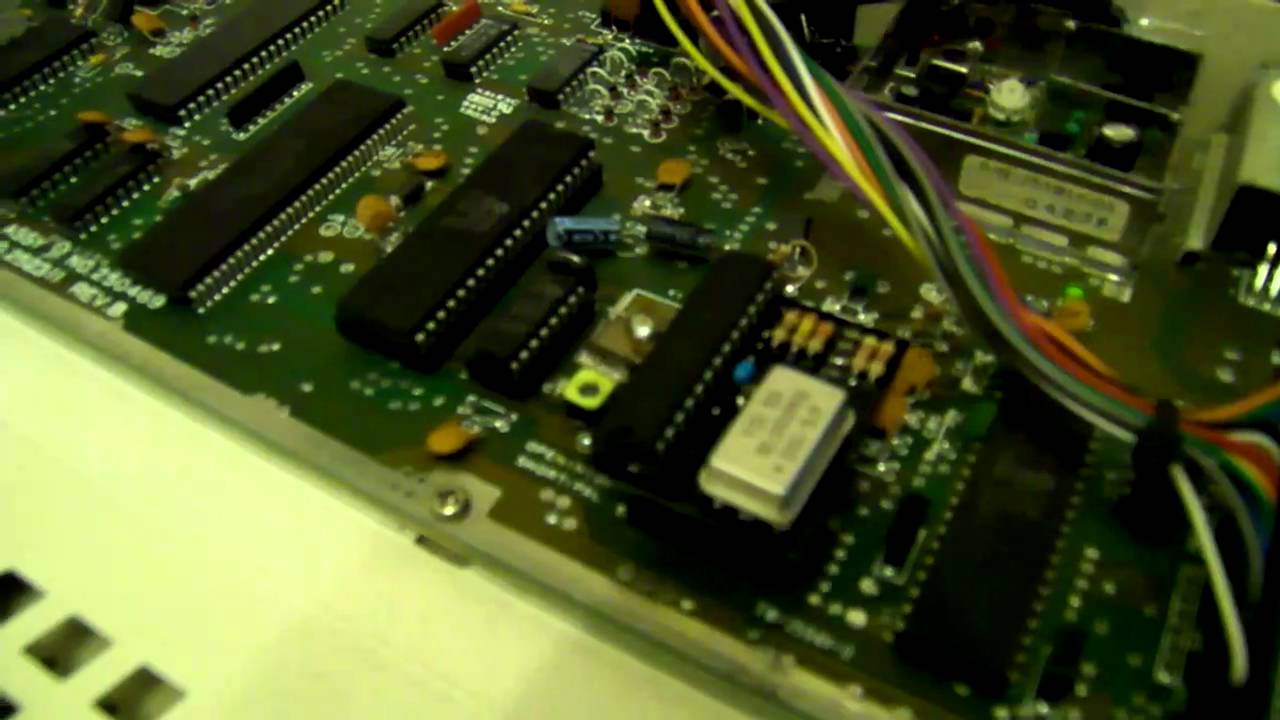

Dann Schau mal in die Bucht da is aktuel eine Platine mit einem Smd Chip drauf, drinnen…
Das ist die Nanoversion vom SwinSid. Aufgebaut mit nem SMD-Atmel-AVR.
(Video ist Micro SwinSID)
