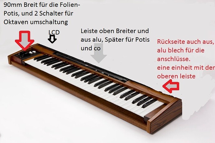

Ich habe wie oben eingefügt heute auch begonnen die abdeckung über dem Manual zu planen.
Also das Keyboard soll eine Mischung aus Moog-Voyager (nur die Klaviatur) und Koorg Poly61 werden.
Beim Poly61 ist es ja so das eine Alu platte oberhalb der Klaviatur als Abdeckung dient und da auch die tasten und Displays drinnen sind.
Nun habe ich links begonnen das Display und die tasten zur Steuerung eingeplant.
Jetzt habe ich noch ca.65cm x 10 cm platz für Potis schalter und der gleichen.
Was erscheint euch als wichtig was noch auf die Frontplatte soll?
Ich will ja eigentlich keine “Drehbank” machen sondern ein Masterkeayboard.
oder soll ich einfach den platz nutzen und einiges an Potis mit drauf packen die dann Verschiedenste Midi-Parameter verstellen??

Hier mal eine Grobe vorstellung.
Soviel wie möglich aus holz
Wenn die Teile noch beleuchtet wären, wäre das noch besser :wink: Ansonsten könnte man auch überlegen, LEDs drunter anzubringen. Ich weiß nicht genau, wie Thorsten das mit seinem Strobe-Light gelöst hat.
Ah, du hast editiert :wink:
Wenn du möglichst viel aus Holz haben möchtest, warum möchtest du dann überall Alu haben?!
Ich kam jetzt spontan auf die Idee, oben eine Holzleiste einzusetzen. In der Holzleiste ist ein Ausschnitt, wo du eine 19" Rackblende reinbekommst. Dort kannst du dann die Potis, etc. unterbringen.
Alu deshalb weil es stabil leicht und dünn ist. auf die fläche gesehen ist da holz zu instabil…glaube ich.
