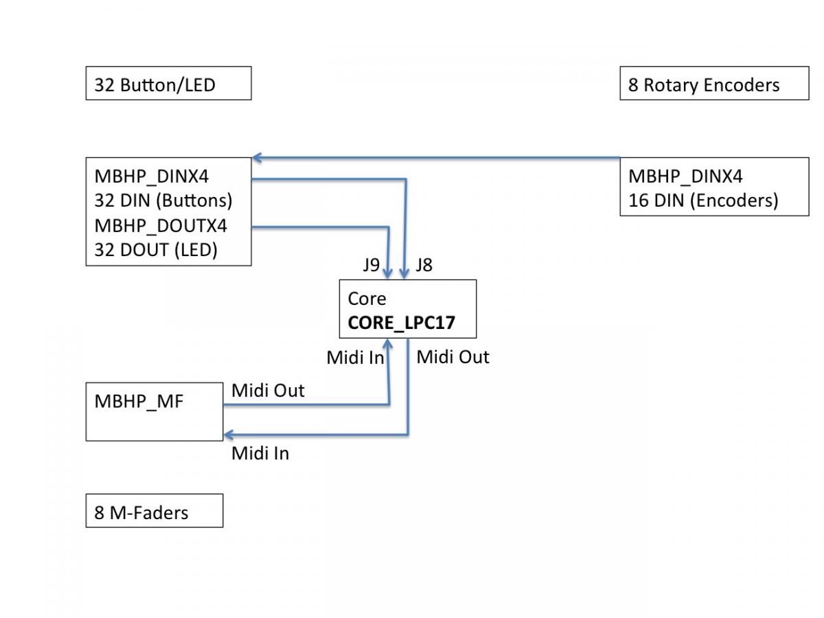

ich möchte mir einen Midi-Controller für mein Homestudio bauen, der
8 Motorfader,
32 Beleuchtete Knöpfe und
8 endlos Encoder
haben soll.
Nach dem Studium im Netz würde mein Plan so aussehen:
1xCore LPC 17
2xMBHP_DINX4
1XMBHP_DOUTX4
1xMBHP_MF
Ist das soweit in Ordnung?
Liebe Grüße Tim

Die Liste sieht soweit gut aus, das PDF-Anhængen scheint nicht geklappt zu haben, zumindest gibt es keinen Link in deinem Beitrag.
Evtl. macht es Sinn, nicht mehr auf den LPC Core zu setzen, sondern stattdessen auf den STM32F4 Core. Eine entsprechende Core- und (hier “ausgelagerte” MIDI Port-)Platine gibt es in Tim’s MIDIbox Shop. Beim LPC17 gab es eine nicht dokumentierte Verschiebung der Pins des Moduls, so dass Rev. C nicht mehr mit “unseren” Core-Platinen kompatibel ist. STM32F4 ist leistungsfæhiger bei gleichem bis geringerem Preis.
Gruesse, ilmenator
Edit: jetzt gibt’s auch einen Link - ja, sieht gut aus!
