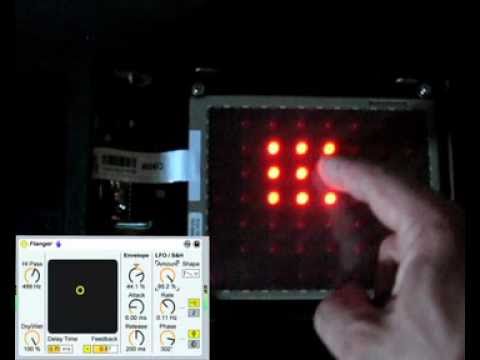

Hola , queria presentar mi ultimo proyecto :
Controlador Midi usb con pantalla tactil,matriz de Led y sensor de distancia infrarrojo (Sharp GP2D).
Video:
El codigo esta escrito en “C” . Quiza sirva de base para futuros proyectos con MIOS.
En el Video no se ven todas las funciones,subo un pequeño tutorial para entenderlo mejor.
Funcionamiento CAOSS :
Pulsador Menu :
Al presionar el Pulsador muestra pantalla Menu ( 6 cuadrados titilantes)
Cuando se toca la pantalla nos muestra imagen representativa de las 6 “menus” ,si no soltamos el dedo podemos recorrer las 6 , al
soltar se ingresa en dicha “menu” .
Si antes de tocar la pantalla se presiona el Pulsador SubMenu ,nos dice con caracteres desplazados,de que se trata esa menu.Ej “Sharp,Lee,Potes”
Menu 1: Cuadrado X_Y (efecto Flanger)
  • Desplazamiento de imagen “Cuadrado” y envio de coordenadas midi X_Y.
Pulsador Submenu:
  • Desplazamiento de imagen “Punto_Led” y envio de coordenadas midi X_Y + envio midi de sensor Sharp.
// Luego de 6 segundos de no tocar la pantalla desplaza imagen correspondiente (Imagen XY_Cuadrado y Cara)
Menu 2: Sharp (efecto Equ)
  • Se forman 8 “Potes” representados en columnas y se ejecutan de acuerdo a la columna que se toque en la pantalla .
  • envio dato midi coord_X.
Menu 3: Lee Midi
  • Forma imagen “Vumetro_Columnas” Lee Canales Midi 1y 2
  • Lee midi Clock y los muestra en columnas .
Pulsador Submenu:
  • Forma imagen "Vumetro " Lee Canales Midi 3 y 4 .
Menu 4: Teclado
  • Muestra imagen “4 teclas_midi + Sharp” ,envia eventos midi correspondientes.
Pulsador Submenu:
  • Muestra 4 led en fila superior,en funcion Toogle ,envio de note_On/Off ,envio de la coord_Y.
Menu 5: Potes
  • Se forman 8 " Potes" representados en columnas - envio midi correspondiente.
Pulsador Submenu:
  • Se forman 4 “Potes” representados en columnas - envio midi correspondiente.
Menu 6: Desplaza_Touch
  • Muestra imagen “Flecha”
  • se desplaza con la pantalla y con data midi entrante (Canal 1)
  • envia evento midi al desplazar con touch.
