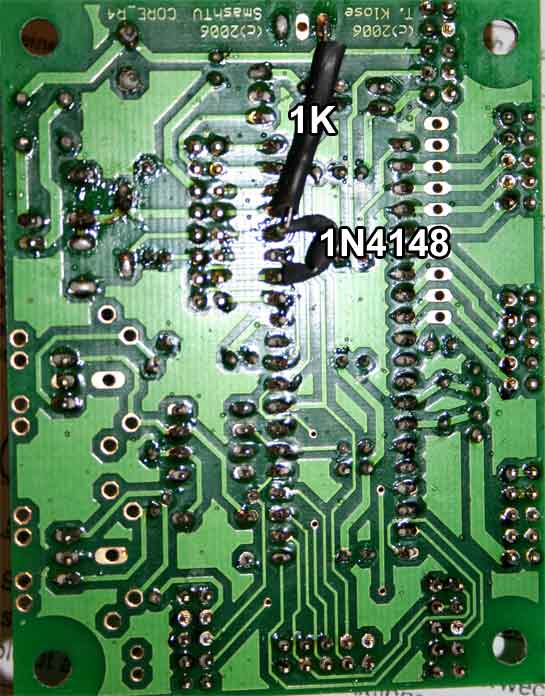

Ich habe am Mastercore einen 1K Widerstand von VDD auf J15-D3 und an allen Cores eine Diode (1N4148) von J15-D3 auf J15-D2.
Dann einfach eine Ader immer schön durch geschliffen . . .

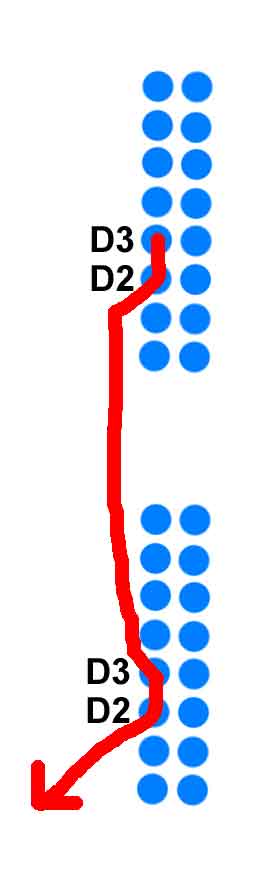

Den CAN-Bus habe ich Seriel verbunden. Sprich, immer an J15-D2 und J15-D3 vorbei zum nächsten. Die Dioden habe ich direkt unter die Platine zwischen D2 und D3 gelötet, so dass sich D3 mit D2 unterhalten kann, aber nicht anders herum.
Den 1K Widerstand habe ich nur am Master dran zwischen +5V und D3.
Edit: Hier auch mal Bilder, falls es eventuell hilft. Die Diode ist auf allen Cores! Der Widerstand nur auf dem ersten. Die Diode ist mit Durchlassrichtung zu D2 verbunden.
Ei ei ei. Das kann nicht gehen :wink: Wir gehen das grad im Chat durch - näheres bald.
edit: Also wie vermutet - D2 und D3 verbinden ist keine gute Idee, da man da mit die Diode umgeht und den CAN Bus recht spektakulär lahmlegt. Kabel weg, d.h. ausschlueßlich alle J15 : D3 miteinander verbunden und schon geht’s.

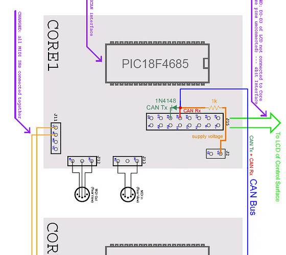

TK: Eventuell wäre es einfacher für Anfänger zu erkennen was da genau passiert, wenn man das Schaltbild ein wenig ändert (in etwa wie im Anhang).

Habe den Schaltplan nun geaendert, und hoffe, dass damit alle Klarheiten beseitigt sind: http://www.ucapps.de/midibox_sid/mbsid_v2_communication.pdf

P.S.: die CAN Rx/Tx Beschriftung habe ich mit Absicht entfernt, denn sie schien bei Newbies wohl auch nur unnoetige Fragen aufzuwerfen… ich sollte wohl mal eine Experten-Ansicht in uCApps einbauen :wink:
Die ansicht ist einfacher :slight_smile: Danke TK!
