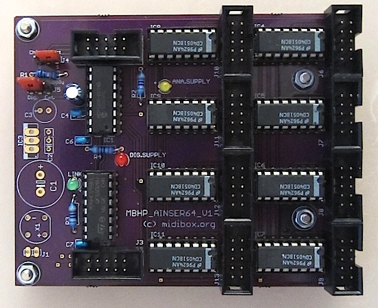

Hallo,
Ich habe gerade mein Ainser Modul mit dem Core verbunden. Die Rote und gelbe LED leuchten, aber die grüne bleibt dunkel.
Die angeschlossen sollte es richtig sein und die Bestückung habe ich extra nochmals komplett überprüft.
Kann es sein, dass ein IC defekt ist, oder was gibt es noch für mögliche Gründe?

Midobox NG. Ja bei anderer Jumperstellung ändert sich nichts. Habe die Jumper jetzt auf Dig und 1 gesetzt.
Bei der MIDIbox NG muss das Interface zunaechst mit dem “AINSER” Kommando konfiguriert werden.

Hallo, Habe nun diesen Code in meine DEFAULT.ngc eingefügt:
AINSER64 hardware
AINSER n=  1   enabled=1  muxed=1  cs=0  resolution=7bit
AINSER n=  2   enabled=1  muxed=1  cs=1  resolution=7bit
EVENTs
EVENT_AINSER id=  1  type=CC     chn= 1 cc= 16   range=  0:127 offset=  0  ports=1000100000001000  lcd_pos=1:1:1  label=“^std_aser”
EVENT_AINSER id=  2  type=CC     chn= 1 cc= 17   range=  0:127 offset=  0  ports=1000100000001000  lcd_pos=1:1:1  label=“^std_aser”

Das Ainser wird trotzdem nicht erkannt. Kann es daran liegen, dass noch kein Poti angeschlossen ist, oder nicht alles richtig geerdet ist?
Weiss niemand eine Lösung, oder braucht ihr mehr Infos?
Ich habe das AINSER jetzt mal ohne Potis ungeerdet angehängt, um zu sehen, ob MIOS zufällig generierte MIDI Events empfängt, aber da kommt nichts rein.
Die Link-LED sollte unabhaengig von den Anschluessen an den analogen Eingaengen blinken.
Wenn das nicht der Fall ist, kann es eigentlich nur an der Verbindung zwischen MBHP_CORE_LPC17:J19 und MBHP_AINSER64:J1 liegen.
Hast Du eigentlich schonmal den Jitter Mon ausprobiert, so wie hier beschrieben: http://www.ucapps.de/mbhp_ainser64.html
Das waere eine Applikation, an der man nichts konfigurieren muss. Insofern eine Fehlerquelle weniger
Gruss, Thorsten.
 Ok, danke. Ich habe die Jitter Mon hex raufgeladen, aber die Kommandos werden nicht erkannt. Was meinst du mit Verbindung, was kann da alles nicht in Ordnung sein? Das Kabel habe ich ausgetauscht, an dem liegt es nicht.
Ist evtl ein IC kaputt?
Nach dem Hochladen kamen folgende Meldungen:
[866770.820] [MBNG_LCD] no response from CLCD #1.1
[866770.820] [MBNG_LCD] no response from CLCD #2.1
[866770.821] Init DHCP
[866770.920] [network_device_init] PHY initialized
[866771.827] SD Card connected:
[866772.456] Init DHCP
[866772.464] [MBNG_FILE_C] Event Pool Number of Items: 326
[866772.465] [MBNG_FILE_C] Event Pool Allocation: 12836 of 24576 bytes (52%)
[866772.472] [MBNG_FILE_L] DEFAULT.NGL hasn’t been changed; reading labels from existing DEFAULT.BIN file.
[866772.473] [MBNG_FILE_L] 7 labels found in /DEFAULT.BIN file
[866772.477] [MBNG_FILE_S] snapshot #0 not stored in /DEFAULT.NGS yet
[866772.480] [MBNG_FILE_R] /DEFAULT.NGR (optional run script) not found
Und diese Kommandos wollte ich ausprobieren.
  • check_module: type “check_module 1” to check the first module, or “check_module 2” to check the second module
  • check_mux: type “check_mux 1” … “check_mux 8” to select the 4051 multiplexer:
    1=J6, 2=J7, 3=J8, 4=J9, 5=J10, 6=J11, 7=J12, 8=J13
Da laeuft aber nicht der jitter_mon, sondern die MIDIbox NG Firmware, wie ich das an den Meldungen sehe.
Du kannst das ueberpruefen, indem Du auf den Query-Button klickst - es sollte die “MIDIbox NG” Firmware angezeigt werden.
Hast Du das falsche project.hex erwischt?
Gruss, Thorsten.
Stimmt, habe die falsche erwischt. Habs jetzt nochmals mit der richtigen gemacht und bin in Jitter Mon drin. Aber bei der grünen LED tut sich nichts und als Rückmeldung kommt nur folgendes:
[876858.925] Module 1 Pin    0    1    2    3    4    5    6    7
[876858.925]          Min   –   –   –   –   –   –   –   –
[876858.927]          Max   –   –   –   –   –   –   –   –
[876858.927]          Diff  –   –   –   –   –   –   –   –
Ok, somit erreicht die Applikation weder den MCP3208, noch den 74HC595
Koennte schon moeglich sein… :-/
Gruss, Thorsten.
Hmmm ok.. Hier noch ein Foto davon, falls ich irgendwas anderes falsch gemacht habe. http://www.abload.de/img/dwrl9.jpg Sonst werde ich das Modul neu bestellen müssen.
Aehm… kann es sein, dass Du IC1 und IC2 vertauscht hast?
Vergleiche mit meinem Bild:
Gruss, Thorsten.
Ok, das Problem ist gelöst. Ich konnte nicht erkennen, ob die ICs wie auf dem Bild sind und habs sie kurzerhand ausgewechselt. Siehe da, es funktioniert (: Vielen Dank, alleine wäre ich nie darauf gekommen.
