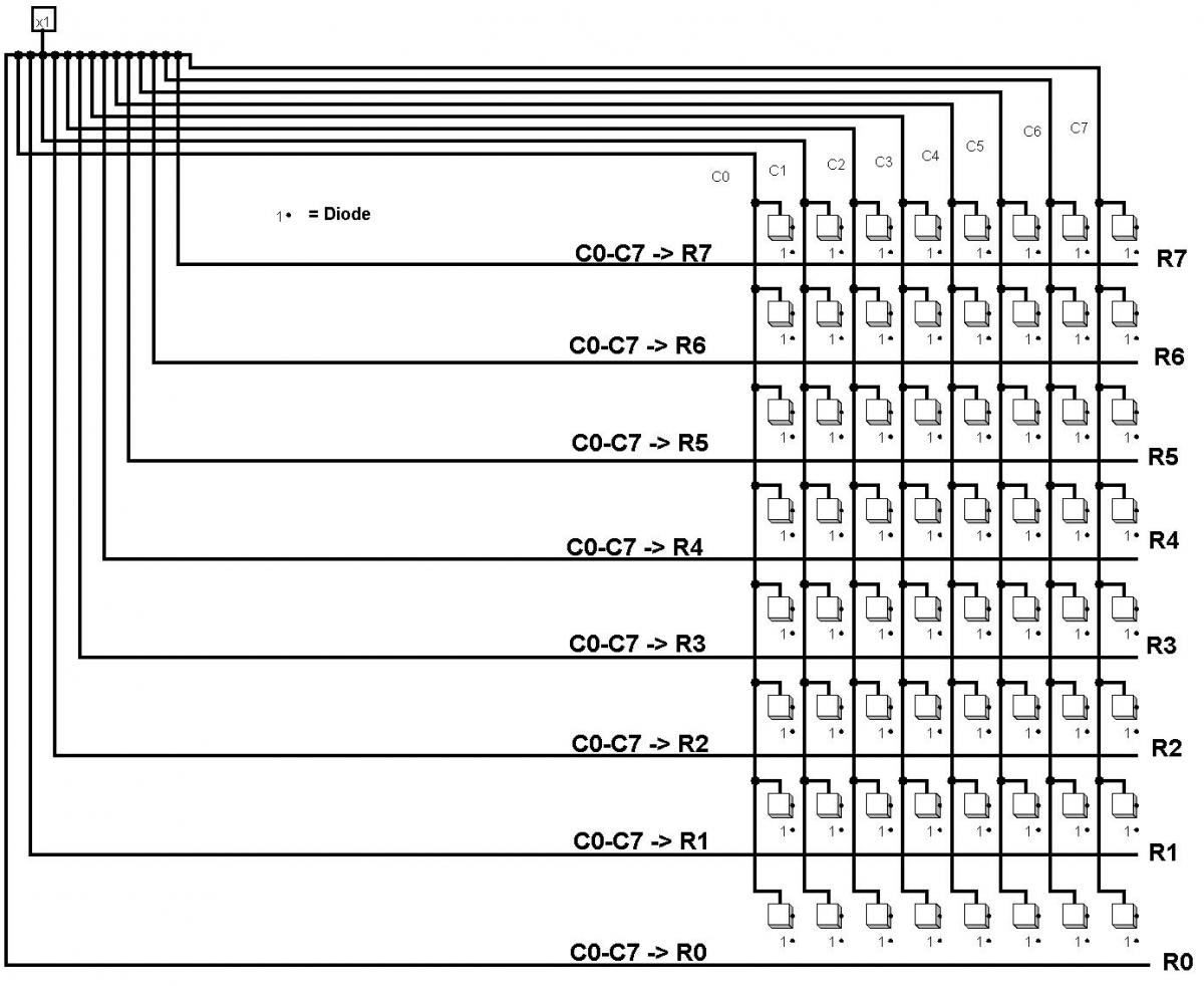

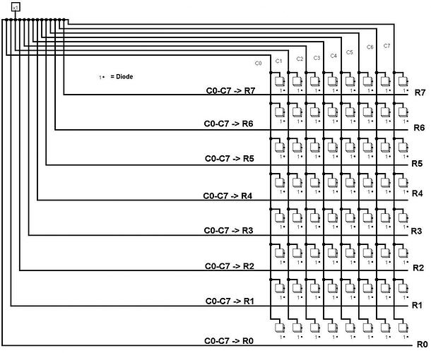

Hallo,
soweit so gut, es läuft alles, bis auf DIO_Matrix:
Software:
mios32_bootloader_v1_013_pre2
midibox_ng_v1_026
Ich verstehe immernoch nicht (ich finde, es ist nirgends “für dumme” beschrieben), wie ich jetzt die NGC aufbauen muss, damit die
DIO_Matrix mit der abgescannt wird.
Situation ist folgende:
http://ucapps.de/midio128/midio128_v3_dio_scanmatrix.pdf zeigt die “1st 8x8 Matrix”.
Ich habe jetzt mal durchgetestet: C0-C7 auf R0 laufen Perfekt.
Jedoch ist die Note C7->R0  = G-1 (im MIOS).
C0-C7 auf R1-R7 bleiben jedoch in allen Kombinationen auf der Note G-1.
Habe mir jetzt mal kurz in LogiSim nur optisch einen Plan erstellt, wie ich die Verdrahtung legen würde:

was läuft hier falsch? wo ist mein Fehler?
Lg
rubby
