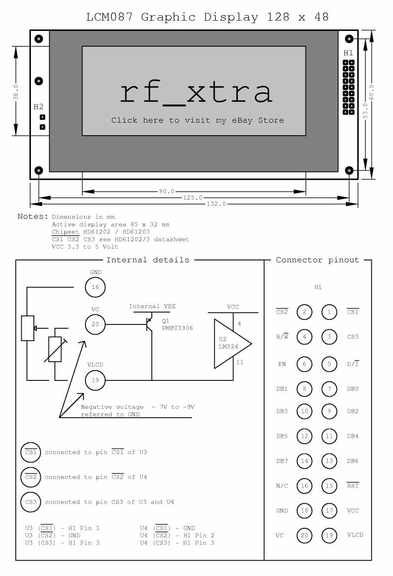

primo problema: ho comprato un display lcd su ebay, basato sul chip hd61202 quindi in linea teorica supportato nativamente. Il problema e’ che la piedinatura non coincide ne’ nella disposizione, ne’ nei nomi dei segnali a quella a cui si fa riferimento nella sezione lcd del sito.a disposizione ho un documento fornitomi dal venditore…c’e’ qualche anima pia che mi possa aiutare a capire come combinare le informazioni tratte dal documento in questione (in allegato) e quelle che si trovano su ucapps?

Per LCD, proverò a dare un’occhiata al pinout,ma dimmi precisamente quali segnali(nomi) non ritrovi nello schema LCD di ucapps.de??

ora ricontrollo perche’ e’ un po’ che non guardo piu’ l’accrocchio…ma se tu riuscissi a farmi un elenco del tipo “pin 1 dell’lcd e’ il  pin 5 dello schema su ucapps” (ho sparato i numeri a caso) non sarebbe male…
