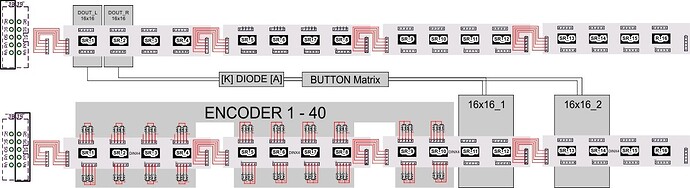

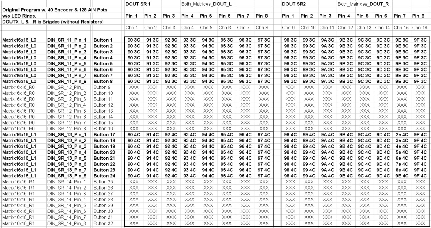

R0 und R1 scheinen wieder nicht richtig zu funktionieren.
Für alle Tasten, pro Matrix kommt wieder nur eine Note an.
Bei dem letzten AINX4 Board gibt es auch probleme. Die Auflösung ist anders als bei den ersten drei.
Die meisten Potis des DINX4_4 Board an J16 geben mir nur den teilweg bereich wieder.
Alle anderen Potis, Kanal 1 -12, zeigen mir von Links bis Mitte (00 - 3F) und (3F - 7F) von der Mitte nach Rechts, an.
Bei DINX4_4, Kanal 13 bis 16, zeigen sie mir nur (L-Mitte-R) 2A - 7F - XX an
NUR beim 4. Modul an J16.
Habe schon das Modul gewechselt, um zu sehen, ob es am Modul lieg.
Ist aber auch nicht der Fall.

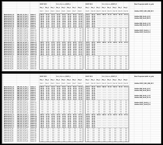

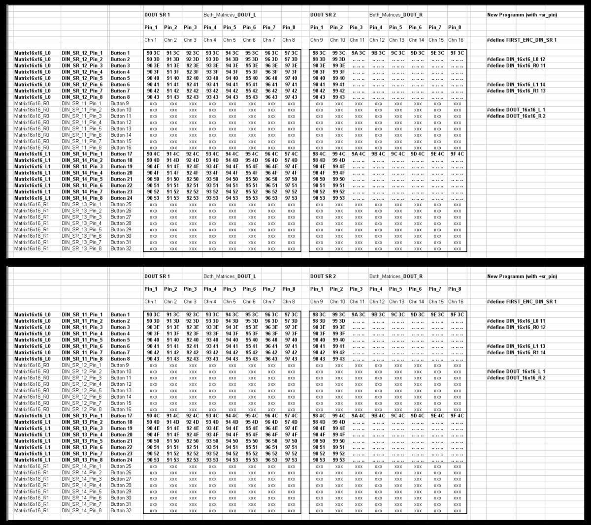

Nur nochmal als Bestaetigung - welche Events werden gesendet, wenn Du mit Deinen letzten Hardware-Fixes folgende Konfiguration verwendest:
#define DIN_16x16_L0 12
#define DIN_16x16_R0 11
// DINs of second 16x16 matrix (counted from 1)
#define DIN_16x16_L1 14
#define DIN_16x16_R1 13
// DOUTs of both matrices
#define DOUT_16x16_L 1
#define DOUT_16x16_R 2
// (not swapped!)
[/code]
Dass immer noch die gleichen Events fuer die gleiche Spalte gesendet werden, verstehe ich nicht
In meinem urspruenglichen "Quick&Dirty" Code war ja ein Fehler drin (pin\_sr wurde nicht zur Note addiert), den hast Du selbst gefunden, danach funktionierte es angeblich... und nun nicht mehr? Ich habe den Fehler mittlerweile auch in meiner Vorlage korrigiert:

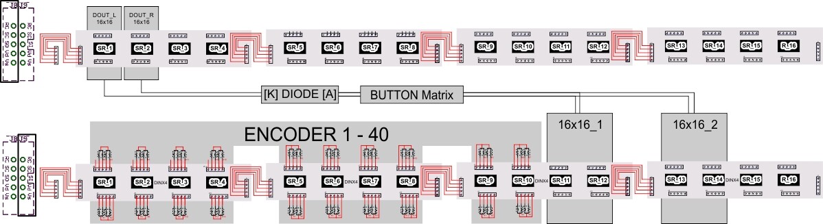

AIN an J16: die 4 Pull-Ups (R30a/b/c/d) duerfen nicht verloetet (bzw. in den Sockel gesteckt) werden.

Habe “+sr_pin” nur mal aus reinem Interesse ohne Ahnung hinzugefügt.
Das mit MOD und ROW ist mir ohne Ahnung, viel zu kompliziert.
Das einzige was ich an dieser Programmiersprache beherrsche, ist höchstens die logic.
Zusammenhänge zwischen Befehlen, ohne Routine, in einem fremden Programm, sind schwer nachzuvollziehen.
Nach dem keine einzelne Note angezeigt wurde, habe ich einfach mal (ohne Ahnung) einige möglichkeiten ausprobiert.
" Es kann ja nicht sehr viel kaputt gehen… "
Beim dazufügen von " + sr_pin " habe ich ein “besseres” ergebnis, erhalten.

AINX4 : R30 wurde entfernt und der Jumper J24 auf 3.3V gestöpselt. <– Funktioniert alles perferkt!! :thumbsup:

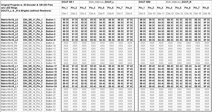

MATRIX : Gleiches Problem. Die -R- Hälfte gibt keine Werte wieder.
und die Bilder noch!

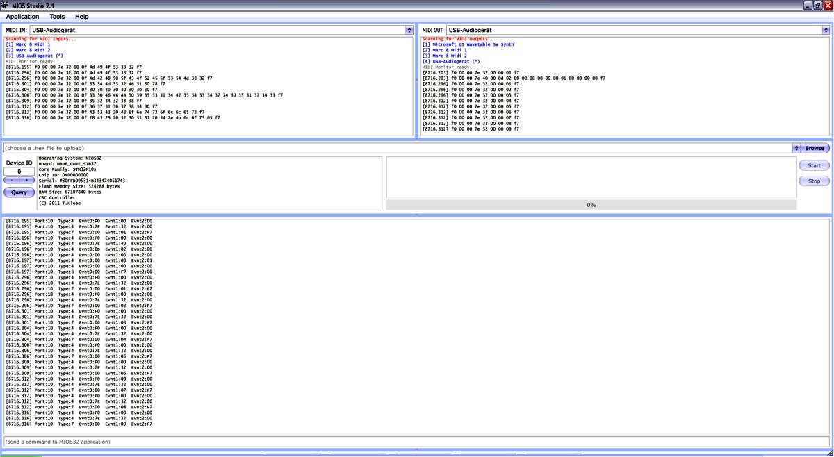

Debug Message gibt nur die Initialisierung wieder, wenn ich MIOS Studio mit angeschlossenem Core32 starte.
Kein tastendruck oder Poti-bewegung wird angezeigt.
Aber Virtual-Midi-Keyboard zeigt das debug tool bei klicken einer Pianotaste an.
Original text aus dem Tutorial wurde ins Programm eingefügt, ohne es diesen zu verändern.

Debug ist auch erledigt.
Alle Tasten werden über Debug ausgespuckt. :thumbsup:
Matrix / Mod: 0,1 Row: 0-15 sr_pin: 0-15 Value: 0,1
Vor lauter Bäumen, übersah ich anscheinend den Wald!!! :rofl:

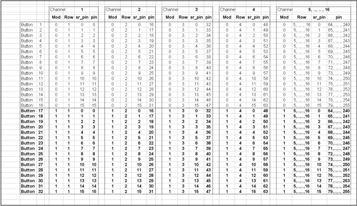

aus
// each channel has 16 buttons
u8 note = mod*16 + 0x3c + sr_pin; // 0x3c is C-3
u8 note = mod + 0x3c + sr_pin; // 0x3c is C-3
UND es funktioniert, perfekt.
mod(0) + 0x3C + sr_pin (0-15) = 0x3C - 0x4b
mod(1) + 0x3C + sr_pin (0-15) = 0x4C - 0x5b
Was die 16 bei Mod*16 begrenzte oder machte, bleibt für mich ein rätsel.
