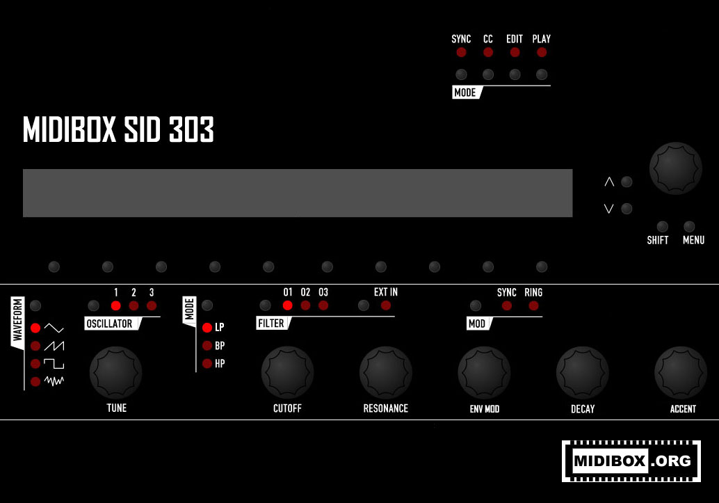

en gros voilà l’idée de la surface de contrôle qui pourrais rentrer dans un boitier Pactec PT08 (canibalisée du mb6582 ;D ):
ça explique un peu mieux mon idée…  ::slight_smile:
salut opkod,
ton idee est bonne mais je te conseillerai de faire “comme les autres” ça te coutera peut etre moins cher …excuse :-X
pour te donner un exemple j’ai payé le panneau de la machine de wilba 40e je crois alors que le panneau que j’ai fait faire chez fpd “le vieux modele” m’a couté 160e
avec la surface de controle complete tu fais bien plus que le mode tb
avec un sid en mode tb et le deuxieme avec autre chose etc
en plus si tu as contruit le maximum tu peux tjs ajouter un sid quand tu en as un alors que si tu construit le minimum…
ou peut etre avec ton design, remplacer les bouttons sous l’ecran par des encoders et avoir des bouttons juste pour les acces directs
j’ajouterai que la matrice est tres tres mais alors tres utile et aussi chiante a fabriquer quand on a pas de pcb  deja dessinés(en double face!)
c’est mon avis :slight_smile:

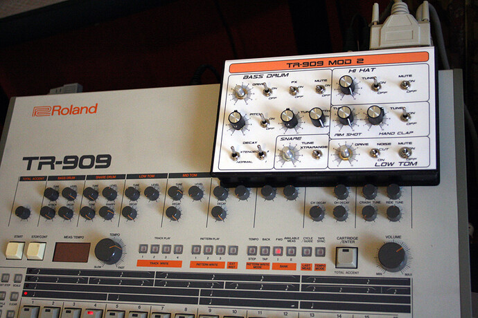

j’ai le mb6582 en vue aussi (je n’ai pu commander que le front panel…) mais l’idée de faire un petit synth sans faire usine à gaz, ça me plait bien. Normalement, on peut assigner les controles et les voyant que l’on veut non? je vais bidouiller ça, j’ai bien modifié une tr-909
, je devrais arriver à bout d’une midibox…  ::slight_smile:
je pense aussi que tu y arrivera…
tres belle modif en tous cas ;)…dans un boitier vhs?
ouaip, et sans percer la tr909… (j’ai enlevé le slot m64c et j’y ai mis un sub d 25 à la place…  8) )
