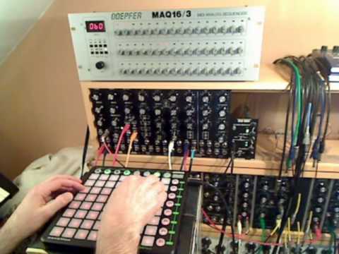

hier mal ein youtube video welches ich grade zu diesem thema gefunden habe , das zeigt in etwa was ich meine
