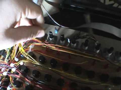

hab nun endlich meinen seq fertig gestellt (naja). die kiste kann immerhin schon musik machen:
was noch nicht funktioniert sind die step-status-leds (ich hoffe jeder weiß was ich meine). beim einschalten leuchte diese zwar kurz auf aber im betrieb tut sich da nichts mehr. hab jetzt alles nochma überdacht und per augenmaß gecheckt und konnt keine fehler endecken. die 74HC595 beim dout modul wurden auch schon getauscht.
hat jemand von euch einen anhaltspunkt?? irgendwelche stellen an denen ich ma nachmessen kann ob alles im grünen bereich ist??

Hallo Lui,
fuer Dein erstes Posting funktioniert schon beachtlich viel - andere Newbies verzweifeln bereits am Bootloader! :wink:
Wenn die LEDs (wie im Video sehr schoen zu sehen) beim Einschalten aufflackern, ist die Polaritaet schonmal richtig. Ich nehme an, dass Du sie nach dem Schaltplan an den dritten und vierten 74HC595 angeschlossen hast - vermutlich liegt zwischen dem zweiten und dritten 74HC595 das Problem.
Nimm nun den Schaltplan des MBHP_DOUT Moduls zur Hilfe: http://www.ucapps.de/mbhp/mbhp_doutx4.pdf - zwischen den SCLK und RCLK Pins muss eine direkte Verbindung bestehen, und IC2:O8 ist an IC3:SER angeschlossen - nimm einfach die ICs aus den Sockeln und “piepse” die Verbindungen durch.
Vermutung: im Layout befindet sich zwischen IC2:O8 und IC3:SER eine Bruecke. Entweder fehlt sie, macht einen Kurzschluss (bspw. gegen Masse), oder sie ist nicht sauber angeloetet.
Ein Fehler bei den SCLK und RCLK Pins ist eher unwahrscheinlich, weil die LEDs ansonsten permanent flackern wuerden. Ein kurzer Check schadet aber trotzdem nicht…

wow… funktioniert!!
es war die brücke. hab einfach vergessen am ic2 ein lötpunkt zu setzen. mir ist noch aufgefallen das ich die brücke vom letzten wiederstand zu pin15 von ic4 verpeilt hatte.
