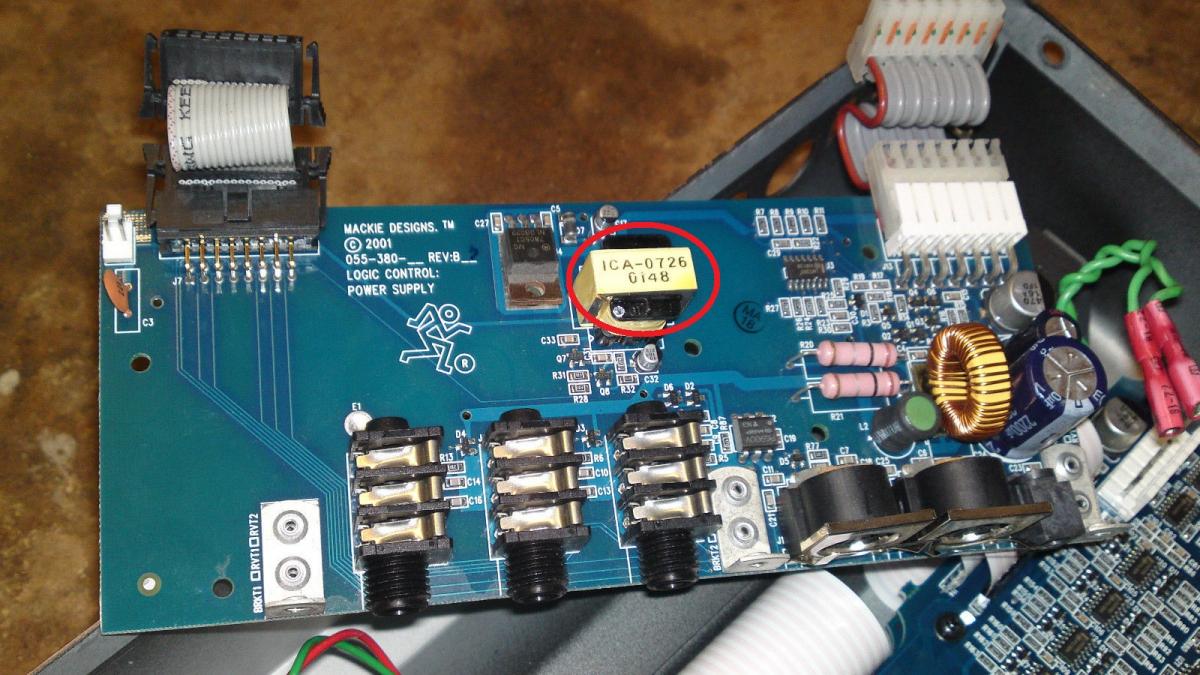

Teile kann man bekommen nur bei dem Trafo T1 finde ich nichts.
Weder die Bezeichnung im Plan oder von einem Foto was mir einen Geschick hat.
Könnte mir jemand vieleich weiter häfen?

Hast du schon den eingang des travos abgehängt und gemessen was rein fliesst? Und was raus kommt wenn sek. Teil abgehängt wird?
Den Travo zu finden wird schwer… Vieleicht über ein reparatur center für mackie…

Also der Trafo den du auf dem Foto siehst sorgt dafür, dass die Hintergrundbeleuchtung des Displays mit einer Wechselspannung von etwa 400V versorgt wird und dann leuchtet. Die Bezeichnung “Power Supply” auf der Platine ist also ein bisschen irreführend. Die Mackie Control selbst hat ein externes Netzteil.
Das ist Richtig.
Ich wollte eigenlich den Displays in meiner LC-Box ein Bauen.
Dann habe ich mir überlegt den MCU wieder Fit zu machen, aber das ist Blödsinnich. Zuhohe Kosten.
Lieber Schlachten.
Also wie bekomme ich die Hintergrundbeleuchtung des Displays wieder in gang?
