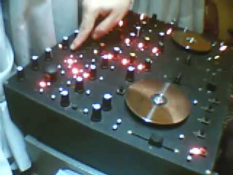

  Fala galera vim relatar minha experiencia com o midibox…Sou DJ e vi um tal de traktorizer e comecei a ler com ajuda do google traduçoes hehe, depois de uns 4 meses saiu isso ó
quase perfeito o funcionamento.Como nao sei bulhufas de programação de pic, hoje estou querendo aprender para melhorar esse projeto, quem sabe usar até outros componentes em smd fazer outros layouts de placa e montar um produto barato e brasileiro.
  O acabamento desses produtos eh que quebra.Fazer uma caixa com botoes criados por vc fica inviavel e temos que apelar com algo mais pratico como botoes de embutir com roscas e por ae vai.
Abraços
