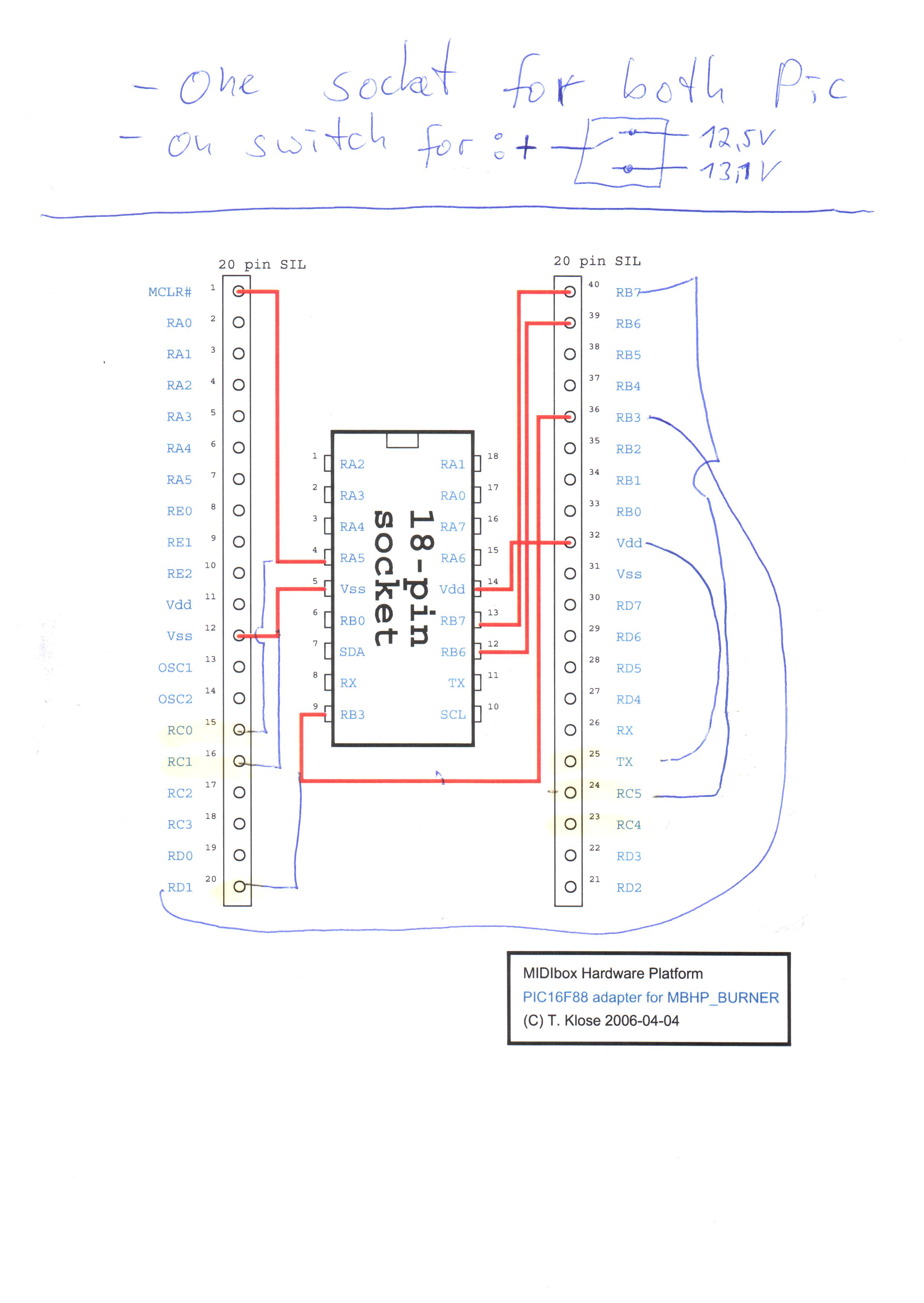

ich baue ein Pic Burnergehäuse. Dieses soll, sowohl für den 18F452 & 16F88 funktionieren.
Zum Einsatz soll ein 40poliger Nullkraft Sockel kommen.
Nun die Überlegung, ob ich nur einen 40pol Sockel nutzen kann, und schalte die Versorgungspannung der Pics mit einem Wechsler um. So ist der Pluspol auch nur an dem richtigen Pin des IC´s.
fraglich obe die anderen leitungen zum Problem werden können?
Hier mal eine Zeichnung (so habe ichs hier gelernt :thumbsup: )
das IC würde in der zeichnung, ganz nach unten rutschen.

Au fein, Radneuerfindung! Mein persönlicher Tip: Ebay, Burner für <20EUR schießen der dann nahezu alle PICs unterstützt und auch noch funktioniert.

Ok dann bekommt der Ucapps Burner, erstmal nur den 40pol heini und gut ist.
Und wenn ich mal diesen 16f, wofür auch immer benötige…dann wirds das ebay moped.
