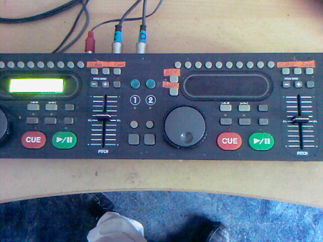

so freunde der midimässigen unterhaltung;-)
hiermit will ich euch meinen midicontroller vorstellen und mich gleichzeitig bei allen die mir geholfen haben bedanken (Wild_weasel, doc, MTE)
das gerät besteht im weitesten sinne aus einer remote unit von einem american audio doppel cd player, die platinen hab ich abgeschliffen und neu verdrahtet ( bin noch nich so weit um mich mit ätzen zu beschäftigen) dann ein core , 2 DINx4 und ein DOUTx2 … in der mittelsektion hab ich noch einen 3. encoder eingebaut fürs scrollen der trackliste, sämzliche LEDs funktionieren prima mit traktor 3.3 .
so, ich hoffe es sind soweit genug infos, wenn nicht einfach fragen :wink:
bilder sagen mehr als worte:

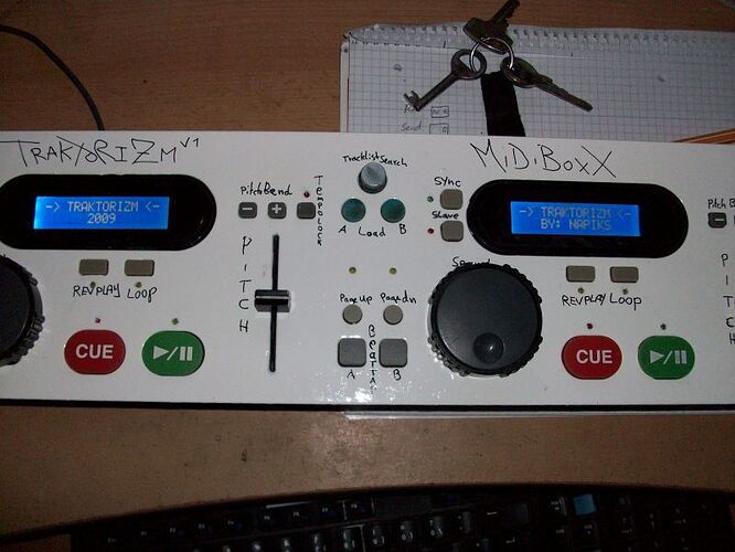

hab jetz blaue displays … 2 an der zahl , funzt super..
arbeite derzeit am Traktorizm 2.0  … ein großer controller mit mixer, und 10 cm jog wheels aus alu gedreht.
gehäuse ist ein alter 19 zoll mixer mit neuer front, fotos kommen sobald er herzeigbar ist :wink:

soooo ..
also Traktorizm V1 ist fertig
und es macht sehr viel spass damit zu rocken :wink:
jetzt werd ich mich dem neuen Projekt widmen.

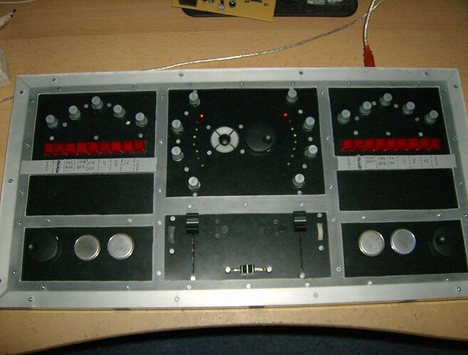

hier zum anfang mal die fast fertige frontplatte, die Jog Wheels sind noch beim metallbauer :wink:
so leute … hat zwar voll ewig gedauert, aber was lange dauert wird am ende gut  ;)
wiedem auch sei, mein controller V3 ist soweit fertig :slight_smile:
vergesst also v1 und v2 … kinderkrams :wink:
ich hoffe er gefällt euch allen tratorianern :slight_smile:
zum aufbau :
2 plexiglassplatten auf alu profile geschraubt, die frontplatte großflächig ausgeschnitten
und die teilfrontplatten aus forex. verbaut sind unter anderem: 2 DIN x6 module , 21 encoder (3davon mit 4cm wheels),
die guten navimec`s von MEC und coole, beleuchtete taster :wink:
…ach ja .. und ca. 25m zwillingsdraht :wink:
Bilder sagen mehr als 1000 worte!! … mehr bilders kommen nächste woche :wink:
