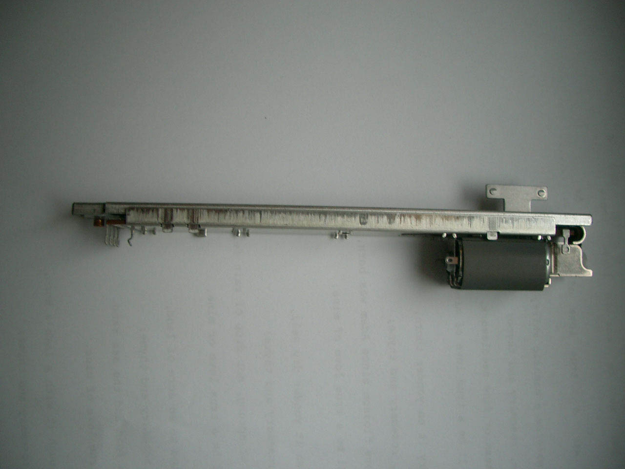

Hallo Midianer!
Habe mir das Datenblatt mal selber genau angeschaut, so wie ich das sehe ist das nicht der Fader den ich gekauft habe(hat auch eine andere Bezeichnung) habe ein Bild des Faders anbei. Vielleicht kann der eine oder andere was damit anfangen , ansonst bleibt mir wahrscheinlich nichts anderes übrig als den Fader durchzumessen (habe zwar keine Ahnung wie, da völliger Elektronikneuling , aber aller Anfang ist nunmal schwer)
… “Tapered Curve” d.h. es handelt sich um einen LOG-Fader.
Das Datasheet ist aber von Motor-losen Fadern.
Ich denke es handelt sich bei Deinen um 10k Lin… am besten misst Du die Fader wirklich mal durch. Im Forum findest Du Threads zu diesem Thema.
Greets, Roger
Habe heute die Fader durchgemessen (lassen!) Folgendes Ergebniss: Es sind Dual Fader das heißt eine Seite linear 10 kOhm .Habe eine “Faderfahrt” gemacht und bei 50% exakt 5 kOhm gehabt und am Ende 10kohm. Die andere Seite ist 10 kOhm log also Audio. Ich hoffe ich kann die Fader für mein Midiprojekt verwenden. Das Datenblatt ist definitiv falsch. Habe aber die richtige Bezeichnung.(Model - RSAON1 2M9 )

… kein Probem, Du verwendest einfach nur den linearen Taper.
Greets, Roger
PS: Hättest Du die Bezeichnung von Anfang an gepostet, hättest Du Dir vie Ärger erspart… aber so weisst Du jetzt, wie man einen Fader durch messen kann  :wink:
