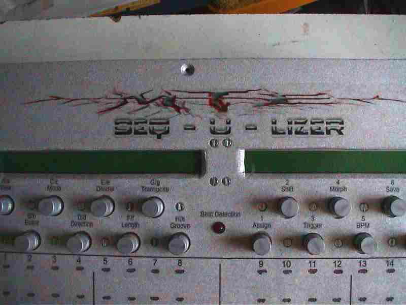

nach knapp 1 Monat Arbeit möchte ich hier meinen “Seq-U-Lizer” vorstellen. :slight_smile:
Er ist noch nicht ganz fertig, ich warte noch auf meine AOUT-Bauteile. Die Frontplatte habe ich selber
gebohrt und mit Folie nassgeklebt. Ihr vermisst sicher die 16 Step-Buttons, die sind in den Encodern
integriert. Im nachhinein fiel mir beim Forum-Stöbern aber auf, daß das evtl. keine so gute Idee war, wegen
dem Handling…aber ich werds sehen :slight_smile:
Ansonsten hat es echt Spaß gemacht das Ding zu zimmern und ich kann es gar nicht erwarten damit zu
rocken !! :slight_smile:
Danke TK für Deine tollen Projekte !
I like the layout & it has that industrial-look.
Just…too much wasted surface on front pannel (in the corners).
Lovely toy!!
Its hand-drilled…sawed wood ;D
But thnx
Greetz MTE

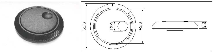

I did a bit of research and found something similar on the german ALBS homepage:
http://www.albs.de/dreh1.htm
Part number is: JSK5542-88
Here is a picture:
As far as I understand this suits only on the Jog-Shuttle SRGP not on
normal encoders.
