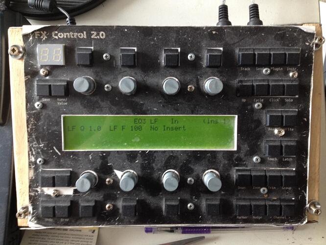

In 2008 hab ich mir eine FX Control auf Basis der Midibox LC gebaut.
Eine LC ohne Motorfader nur um die Effekte zu bearbeiten.
Hab die zwar auch erfolgreich genutzt, bin aber nie über den Prototypen rausgekommen…
Da ich mittlerweile Pro Tools nutze und das natürlich das Mackie Protokoll nicht unterstützt.  :rolleyes:
Hab ich mir gedacht bauste die Box halt um.
Die proof of Concept Phase hab ich erfolgreich überwunden und es scheint alles, was die Mackie HUI kann, machbar zu sein.  :w00t:
War einiges gefummel in Assembler aber mittlerweile funktionieren Buttons, Encoder und das Display!

Die Mackie Leute haben damals das Display (2x40) in 8 Bereiche zu je 10 Zeichen aufgeteilt.
Die Box kriegt es aber nicht immer gebacken alle Bereiche darzustellen. Sie übernimmt nur jeden zweiten Sysex String.

Ich kann das verhalten mit MIOS Studio nachstellen in dem ich im SysEx Tool das Send Delay auf 0 setze und die 8 Sysex String sende
Hab ich die Box langsam gemacht oder kann der PIC18F das nicht umsetzen?

Ne kein GLCD ist ein 4x40 CLCD. aber das Konzept/Problem müsste das gleiche sein…
Während die erste Nachricht geschrieben wird kommt die Nächste, die wird aber nicht abgearbeitet weil ja noch geschrieben wird,
wenn dann die dritte kommt ist das schreiben zwar beendet, die zweite Nachricht ist aber schon verloren…
Ich fange also die sysex Nachrichten ab -> Speicher die zwischen -> und arbeite dann Zeichen für Zeichen ab
dann ist auch egal ob zwischendurch neue Strings kommen, die landen erstmal am ende der Warteschlange…
Wenn ich das richtig verstanden hab, dann Danke für die Richtungsweisung. :slight_smile:
