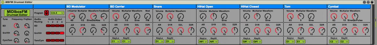

1.
Der CC Editor für den Drum Part ist übrigens sogut wie in trockenen Tüchern.
Siehe Screenshot:
Das Device funktioniert schonmal prima, ich werd aber noch ein paar Optimierungen und Verbesserungen vornehmen.
Dazu gehört auch eine lokale SoundLibrary, die unabhängig von den Hardware Presets läuft.
Als nächstes werde ich mir eine CC Version für die 4 Voice Parts Vorknöpfen.

Beim Entwickeln des Drum Editors hab ich mich mal versucht in das interne Routing der einzelnen Instrumente hineinzudenken.
Ganz ehrlich - ich blick nicht so richtig, welcher Parameter mit welchem da intermoduliert.
Es macht mich total irre, daß ich nicht durchblicke wie die Parameter miteinander interagieren und das tun sie ja.
Dreh ich am Multiplier des Cymbals, ändert sich die Hihat.
Dreh ich am Frequeny und Frequency Increment Regler des Cymbal/Tom ändert sich ebenfalls die HiHat…
Die Snare spuckt bei manchen Waveformen völlig unvorhersehbar unterschiedliche Tonhöhen aus. Dabei scheint es wiederum eine Abhängigkeit zu geben, ob gleichzeitig das Cymbal zur Snare gespielt wird.
Bei der Bassdrum hab ich den Eindruck, daß der AM Modus nichts weiter macht, als den Modulator auszuschalten.
Ich blick nicht durch.
Gibts es irgendwelche Blockdiagramme oder Dokumentationen, wie der Drumpart intern verschaltet ist?
