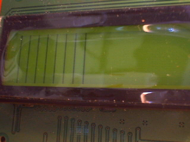

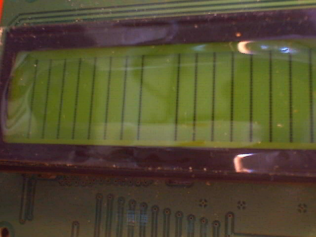

Machst Du bitte mal ein Foto vom Display wenn folgendes Muster ausgegeben wird:
APP_LCD_Data(0x01);
APP_LCD_Data(0x02);
APP_LCD_Data(0x04);
APP_LCD_Data(0x08);
APP_LCD_Data(0x10);
APP_LCD_Data(0x20);
APP_LCD_Data(0x40);
APP_LCD_Data(0x80);[/code]
So kann ich mir besser vorstellen, wie das Display funktioniert.
Gruss, Thorsten.

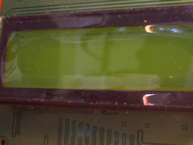

Sieht irgendwie etwas “verschmiert” aus, was da auf dem Display zu sehen ist. Liegt das an der Kamera oder ist das Display selbst nicht ganz “scharf”?
Ja die Grafiksausgabe geht so. Mit den 2 Bytes habe ich auch gewußt.
Auf debmn Displays ist noch die Folie drauf und wenn dann liegts an meiner Kamera.
Die Displays habe ich übrigens bei Pollin gekauft.

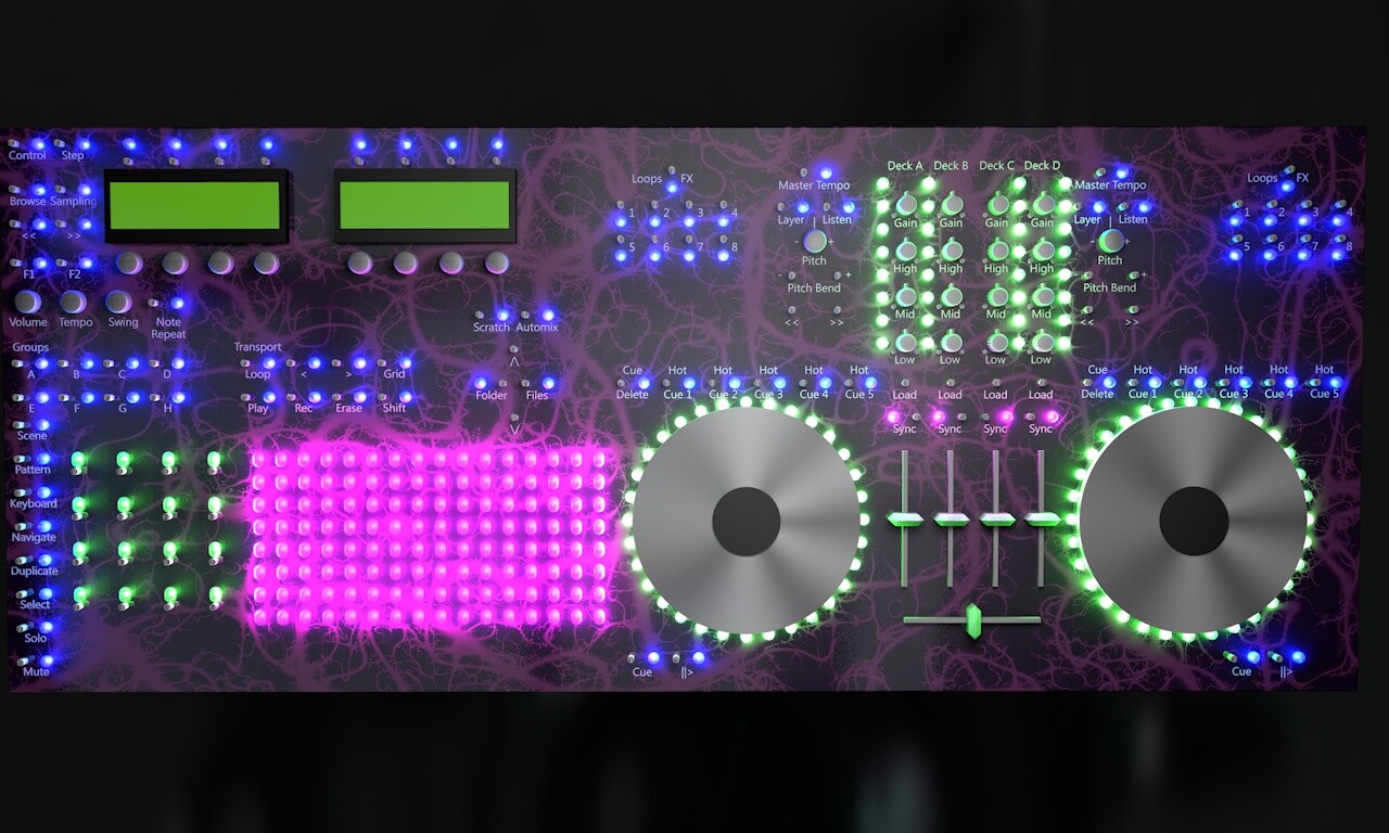

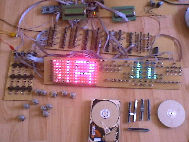

Mein Gerät ist eigentlich eine DJ Console.
ich kann es mal grob erklären.
Mit dem Gerät habe ich die Möglichkeit:
  • 4 Decks direkt anzusteuern
  • 2 Touchsensitive Jogwheels (capazitiv) + Beleuchtung (32 Leds die den ungefähren Drehstatus anzeigen)
  • Patterneditor mit 16x8 LEDs ( sind mit 24 Tasten ansteuerbar 8 Reihe 16 Spalte)
  • eingebaute (The Maschine)
  • 33 Encoder (inklusive Tastfunktion)
  • 16 Touchsensitive Tasten (capazitiv) ich nenne sie Hotpads
  • 2 Displays
  • Sampleplayer
  • fast alle Tasten sind mit Leds bestückt
  • 2 Helligkeitssensoren
  • zusätzlich noch Beleuchtung mit warmweißen Ledstripsegmenten am Gerät
Alle Ausgänge sind mit Transistoren versehen.
Ich habe mal eine alte Konzeptgrafik hinzugefügt.
Warscheinlich werde ich 10 Fader statt 5 verwenden.

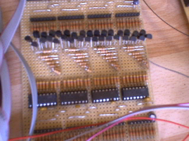

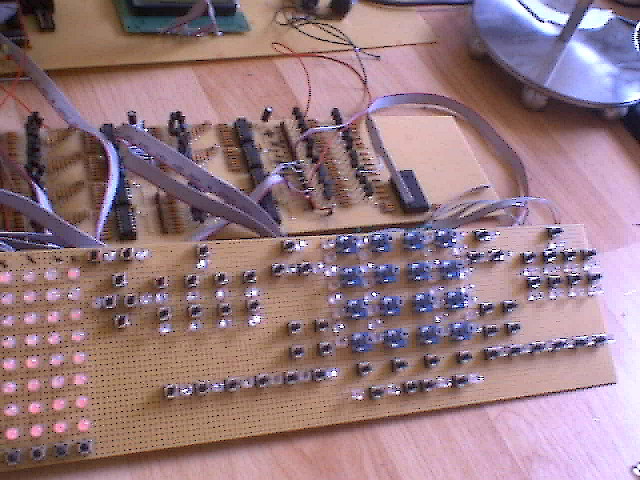

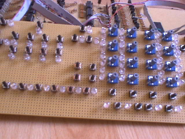

Werde die Tage neues berichten und auch eine Internetseite bereitstellen über mein Projekt.
Das neuste sind die Touchsensoren die ich gebaut habe.
Für die Jogwheels und berührungsempfindliche Tasten.
