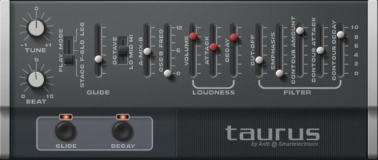

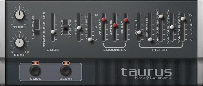

Por ahora, estoy considerando utilizar encoders para no tener que meterme con motorpots/faders…pero la idea de tener motorfaders me vuela la cabeza jaja. Y deberia ser capaz de controlar este VST sin problemas:

Considerando que pretendo que en vez de los botoncitos haya encoders para hacer la edición en tiempo real más rapida todavía, pero para modificar los parametros del VST que puse más arriba, y que no voy a usar un boton OCTAVE sino 2 botones OCT UP y OCT DOWN (me parece más practico, pero queda probarlo y ver cual funciona mejor). Y bueno, los botones de Taurus III, TAurus, Tuba, Bass, Bank y Transpose son reemplazados por selectores de patches.

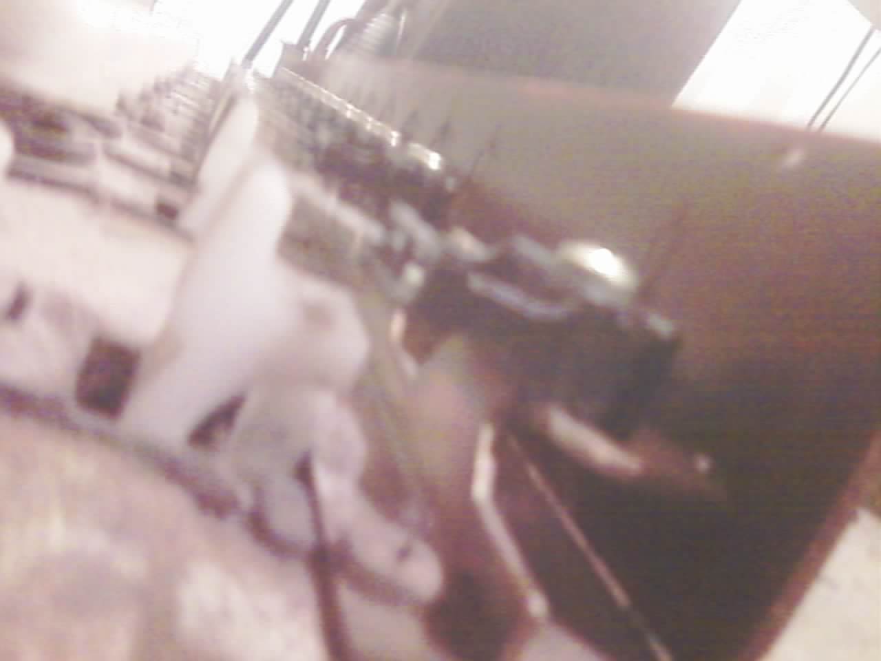

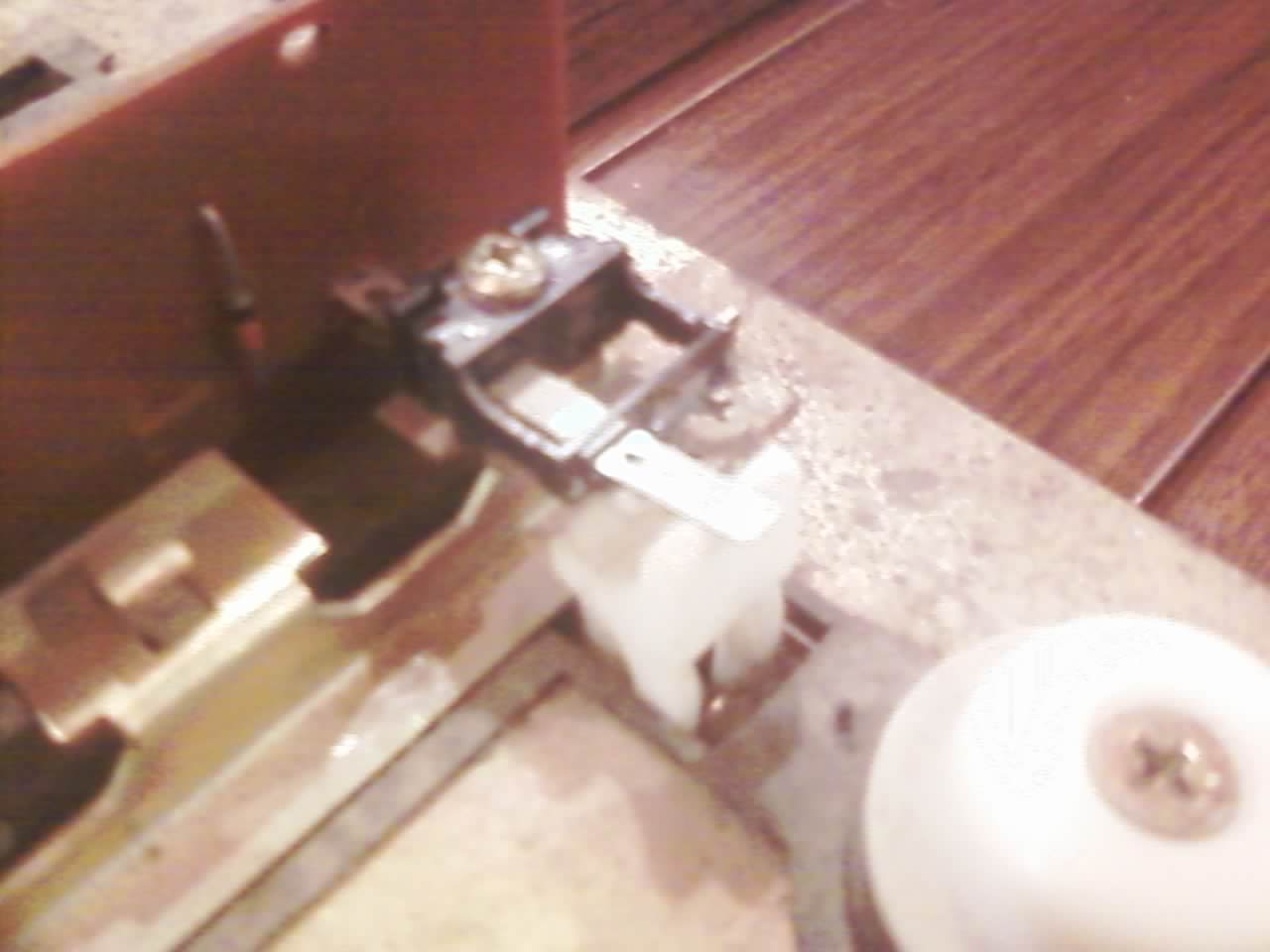

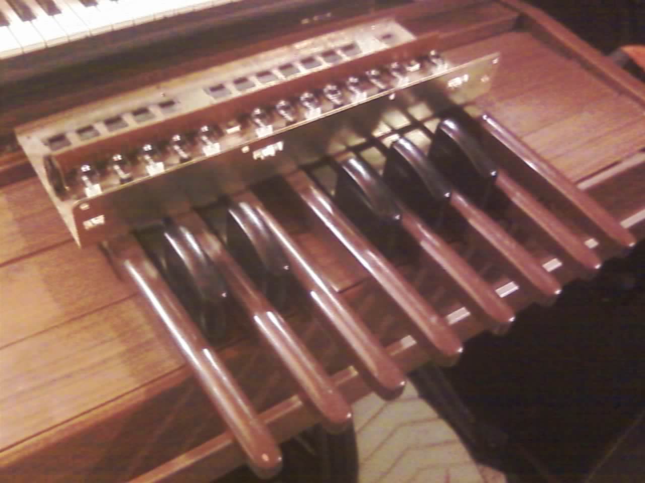

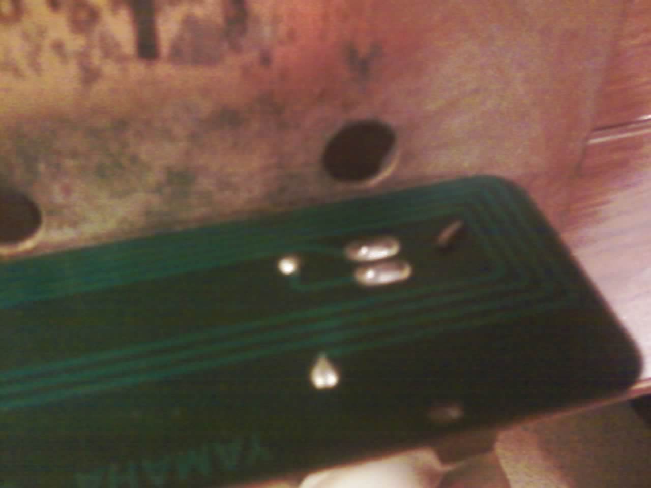

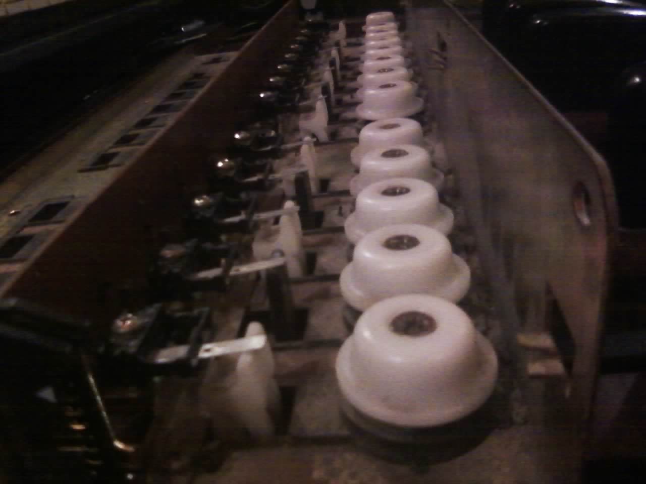

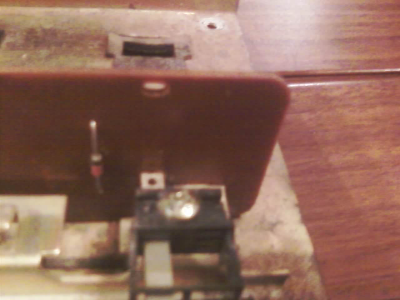

Aquí dejo un par de imagenes de los pedales: una overview, una general de los switches, 3 de diferentes vistas de el ultimo switch correspondiente al Do agudo y la parte de atras del circuito de ese mismo switch.
Tengo un par de dudas respecto de estos switches…y por otra parte me gustaría saber si se puede usar la placa que ya esta instalada (y que tiene una ficha de 16 pines macho)directamente para tirar el cable al DINx4
Bueno, ya estoy trabajando en el diseño y ya pedí un presupuesto de los componentes para arrancar con un CORE y un DINx4 y, si todo va bien, continuar con el próximo DINx4. Solo cuando este completa en funcionalidad voy a preparar el case…o cuando este lo suficientemente funcional para subirla a un escenario! Jaja
Algunas recomendaciones respecto de con qué limpiar los materiales? Tiene algo de oxido el metal de la base…

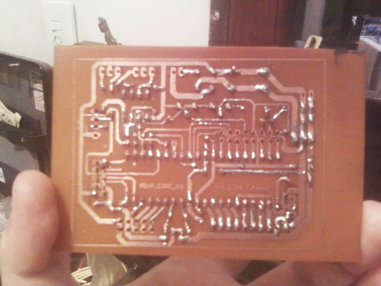

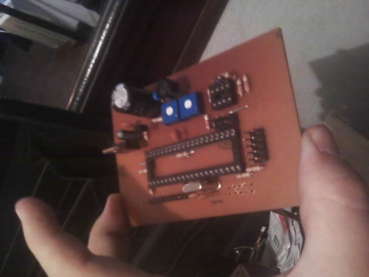

Bueno, aquí voy posteando más fotos del progreso. Ya armé el CORE y un AINX4. Me hace faltar programar el PIC (16F877) y empezar a hacer las pruebas. Por lo tanto, me decidí por un diseño ‘a la’ Taurus 2 pero con paneles laterales de madera y el resto de chapa doblada gris oscuro con vinilos indicando los controles.
Por ahora solo seran los pedales y 10 botones. Más adelante veré de agregar otro AINX4 y DINX4 para el resto, mientras tanto espero tenerla andando para la semana entrante!
Aquí 2 fotos, luego más:

na, solo comentarte que para el 16f877 ya no hay soporte desde hace tiempo, busca un 18f452 como minimo. en estos ya se puede cargar mios, con el programador y las aplicaciones via midi.
