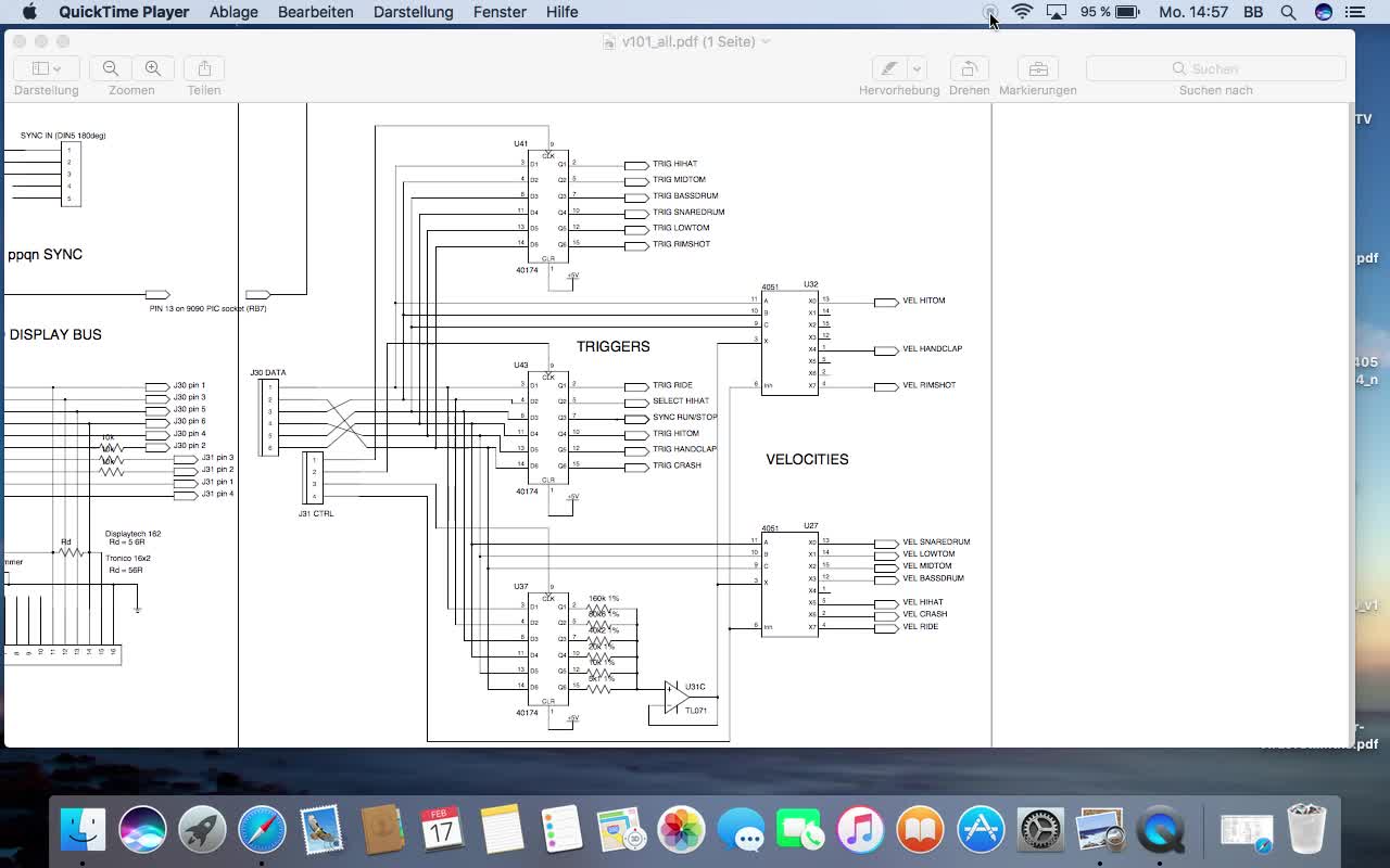

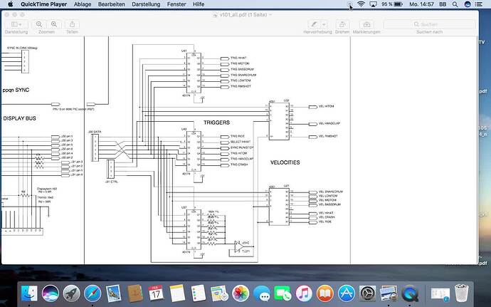

Hi Thorsten,
hab jetzt den MB9090 Sequencer an der TR9090 mußte natürlich die 40174 +4051 Chips entfernen um das umzusetzen
Läuft auch soweit :slight_smile:
dabei ist mir aufgefallen das es einen Direkten Anschluß für diese Trigger Velo Matrix gibt J30 Data J31Ctrl damit werden
die trigger und die Velo erzeugt
jetzt habe ich mir gedacht ob man diese Matrix nicht benutzen kann und die Pins der software darauf hin anpassen könnte
so das man die IC ´s 40174 + 4051 drin lassen könnte
habe die Schematic mal angehängt
Weitere Anpassungen sind leider wesentlich komplizierter (und ich habe schon sehr lange nicht mehr an dieser App gearbeitet)
Gruss, Thorsten.
