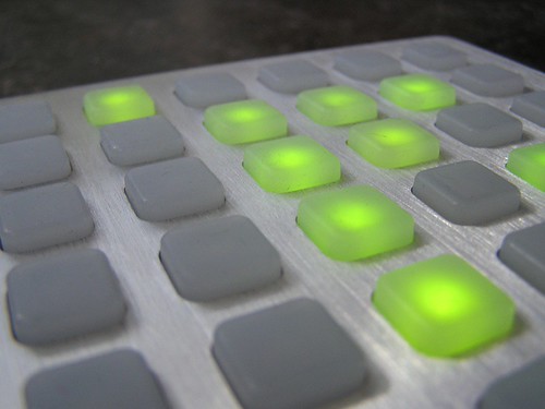

Neee, stimmt jetzt nicht unbedingt. Ich habe mir ~100 Buttons aus Plexiglas schon gemacht (in erster Linie runde) und mir ist *kein einziger* gebrochen. Ist das Plexiglas dick genug (~6 mm) und zur besseren Optik satiniert oder sogar leicht gefüllt (damit das Licht der LEDs etwas diffusiert wird) kann man ohne Probs Button Caps in Massen herstellen, ist nur eine Frage der Zeit (ich habe mit Vorlage etwa 4 - 5 Stunden für ~ 40 Stück beim Traktor Controller gebraucht). Beim Seq bin ich auch schon am Überlegen, vielleicht kann man hier viereckige Stücke verwenden statt runde (schaut sicher besser aus) die noch etwas mehr diffusieren (gefülltes Plexiglas + extra helle LED ist hier ziemlich gut).

wie funktionieren eigentlich diese gummitaster? da ist ja keine mechanische betätigung. Also wie am handy oder so eben… oder ist da was leitendes am gummi ?
Da is eine Farbe auf der Unterseite von dem Gummi die glaub ich mit Graphit leitend gemacht wird.
Also Prinzip: Hifi-Fernbedienung
@ jefrey: woher sind diese gummitaster ? sind die boards von dir oder jemand den du kennst?
das thema hatten wir hier schon öfters (sucht mal nach monome)
http://www.midibox.org/forum/index.php?topic=6559.15 (see page 2)
http://www.midibox.org/forum/index.php?topic=7116.0
