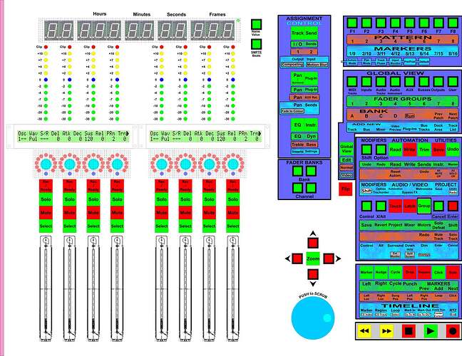

Sodele, die letzten 3 Tage fleissig gewesen und mal grob zusammengeworfen, wie ich mir das Baby vorstelle…
Die Beschriftung ist für 4 Programme ausgelegt :
Logic
Nuendo (Hellgrün eingepackt)
Reason (Orange)
Vegas (Hellblau)
…sieht noch etwas unübersichtlich aus, wird aber noch :wink:
Eure Meinungen, Tipps etc sind mehr wie willkommen !
P.S.: Falls jemand an dem Motorfader Interesse hat, ich verkaufe ihn wieder, der Kollege nimmt ihn leider nicht zurück :frowning:
Ja, das ist eine geballte Ladung Information auf der rechten Seite… wird nicht einfach sein, die Übersicht zu behalten.
Tipp:
Vergiss das mit dem “Push to Crub”. Ich nimm an, Du willst das mit einem Encoder mit eingebautem Metal-Dome Taster realisieren. - Das wir Dich später mehr stören als Dir helfen, da Du ständig beim Joggen ungewollt umschalten wirst.
Greets, Roger
Edit:
Möchtest Du die Solo Taster nicht lieber gelb machen, um die vier Taster besser unterscheiden zu können?
