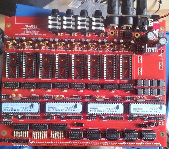

Ich habe gerade mein MB 6582 fertig gestellt.(heißt die Grundplatte ohne Front Panel)
Ich habe jedoch nicht viel ahnung von MIDI allgemein (fragt nicht warum ich es dann gebaut habe  :rolleyes:  ),
und habe probleme eine verbindung zum PC herzustellen.
Habe jetzt so ein 5€ MIDI zu USB adapter gekauft und ich bekomme immer in MIOS :
"No response from MIOS8 or MIOS32 core!
Check MIDI IN/OUT connections
and Device ID!
For debugging see also
Help->MIDI Troubleshooting"
Kann auch am Billig adapter liegen. Die platine sollte gehen.
Die Teile sind von SmashTV-also alles ist ge-uploaded und aktuell (MIOS 1.9G)
Jetzt meine Frage:
Kann jemand Helfen bzw Sagen was ich jetzt machen /prüfen könnte? (Fürchte das ist der billig Adapter aber ich hab gerade kein Geld für einen vernünftigen)  :sad:
