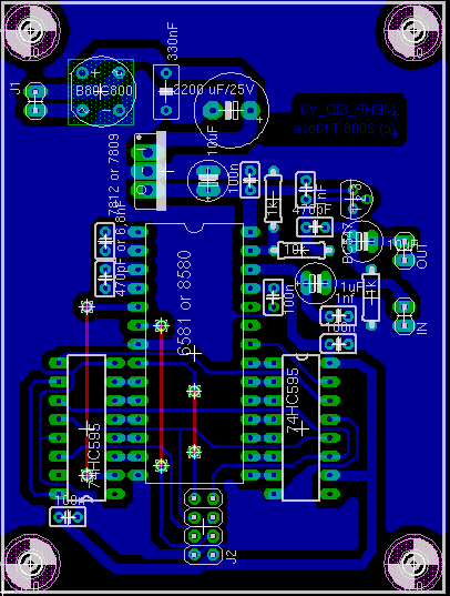

? LEDS ins midimodul einlöten ( langes Beinchen zumWiderstand oder kurzes ?)
Hallo zusammen,
Sorry für die blöde Frage,aber ich weiss nicht ob das lange oder das kurze Beinchen der LEDs zum widerstand hin gelötet werden muss.
Bin grad das Midimodul IIC am löten…

so, hab dieLEDs mal eingelötet.
Laut Plan war 5v klar gekennzeichnet,aber laut PCB LAyout nicht.Da geht irgendwie alles auf den grossen chip,
aber ich denke es sollte stimmen.
Also besten Dank.

Bei den Kondensern ist der eine Pol/ Balken weiss gezeichnet.
Ich nehme an das ist der Pluspol oder ? ( ich hoffs jedenfalls schwer, habe jetzt nämlich SID und Midi IIC Platine so gelötet )
Ahh,noch ne kleine Frage:
VORSICHT!
Normalerweise ist bei den Elkos der weiße Strich Minus !! Außen am Gehäuse sollte aber auch noch eine +/-Kennzeichnung sein.
WENN DU DIE ELKOS FALSCH EINGELÖTET HAST KEINESFALLS EINSCHALTEN!
Elkos haben nämlich die blöde Eigenschaft zu explodieren, wenn man sie falsch herum einlötet. Ich weiß, Du willst Sylvester vorziehen … aber die Elkos sind danach hin!
Also bitte check das nochmal nach.
Gruss
Doc
hmmm ? …
ok,habs grad gesehen:
auf dem plan ist ja jeweils ein kleines Plus zeichen.
Naja…,besser jetzt wissen als nachher …
Besten Dank
