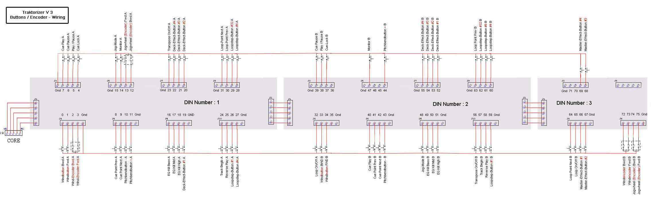

lo que no me funcionan son los encoder, no se si es un problema de sof, ( le estoy cargando al core el del traktorizer que habia bajado de ucaaps hace unos años), o si no los estoy conectando bien, para la conexion e colocado el pin del medio a maza y los de los extremos cada uno a una entrada de la DIN, exactamente donde dice diagrama del traktorizer, los encoder son estos
lo que puedo agregar a modo informativo es que dependiendo de la vercion del firware del traktorizer que le cargue, tengo 3 funcionales, aveces no hacen nada y otras veces si envian notas midis, pero a la hora de configurarlo en el traktor siempre va para un lado, es decir si lo configuro para buscar en una lista de temas siempre va por ejemplo para abajo.

hola, disculpe mi tardanza, no, no hablo portugues, quisiera saber que vercion de firware traktorizer le cargo usted al core (la 4, la 4.1 beta, 4,2 , o Fimeware traktorizer Reeditado) y en que pines van conectados los encoders, por que me funcionan los botones y potenciometros pero no los encoder, yo utilizo el siguiente esquema
