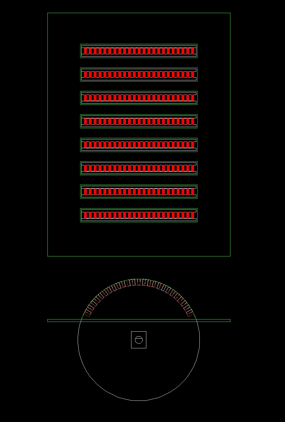

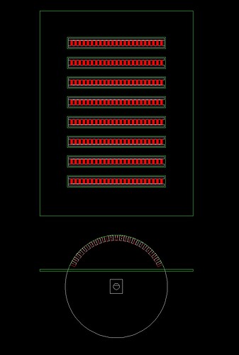

ne möglichkeit wäre ja auch weels zu machen … so wie die modwheels - bekannt aus tasten-synths…, nur stat pot einen encoder… “endless wheel”, wenn das rad großgenug ist (midibox wird tief…) und daneben ein Ledbar, hat das vieleicht auch ne gute haptik… könnte das auch ganz schön po-r-n-o- ausschauen  :smiley:
besonders dann wenn das Rad vieleicht zur hälfte aus der Frontblende rausschaut und die LEDs in einem Bogen ebenso gewölbt rausschauen…futuristik, links LEDs, Rechts ein glatter Aluminium Bogen, der Den Finger schön rutschen lässt (wie bei einem Feuerzug…oder noch besser wie bei einem Feuerzeug! in der mitte die LEDs außen zwei Scheiben zum Bewegen…) mit der fräse kann die Freiheit wohl grenzenlos sein…wah ich freu mich schon so…
am ende muss aber alles ausgetestet werden was nun top oder flop ist.

warum nicht sehen wird?, man greift ja auf den Riemen, und wenn ma drauf greifen kann, dann sieht man die auch  ;), musst dir wie den Schlitz beim Fader vorstellen, nur das der Schlitz ca. 1cm Breit ist und je nach riemen länge halt 10cm lang, man sieht also eine seite vom Riemen… am besten gar nicht vorstellen lieber schauen:

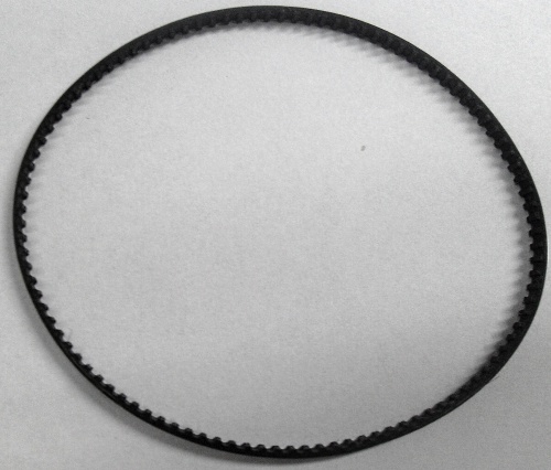

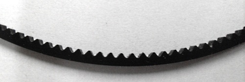

Na ja, trotzdem hier mal ein paar Fotos.
Ich hab die Bilder mal so genannt, wie die Riemen bei uns intern heißen.
Der hauptsächliche Unterschied liegt in der Zahnung und dehnbarkeit.
Der “A250” Typ läßt sich ein Stück dehnen (ca. 2cm) und hat eine Dreieckszahnung.
Der “A460” Typ ist nicht dehnbar und hat eine Art Rechteckzahnung (Also quasi Pyramiden mit abgeschnittener Spitze).
Ich hab die “Länge” so gemesen, daß cih die Riemen mit beiden Händen auseinander gezogen habe,
sodaß ich quasi die halbe tatsächliche Länge gemessen habe.
Folgende Größen (ungefähr) wären verfügbar:
Vom Typ “A250”:
  • 11 cm
  • 13 cm
  • 14.5 cm
  • 16 cm
Vom Typ “A460”:
  • 10 cm
  • 13.7 cm
Die Preise kann ich noch nicht genau sagen, das müßte ich beim Lieferanten erfragen.
Das hängt z.T. auch von der Menge ab.
Einzeln sind die recht teuer: Ab 5 Euronen etwa, wobei das der “normale Listenpreis” ist, der für mich
in aller Regel nicht zutrifft.
