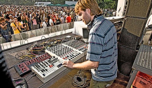

Hier ist ein 2 jahre altes foto:
http://www.gabrielananda.de/+sosachen/anandacontroller.jpg
Ich kann auch mal ein besseres bild raussuchen. Im Grunde ist das aber nicht so spannend, jede menge potis (um die 300) und taster
auf einer ziemlich undesignten weiß lackierten aluplatte. Allerdings ist die anordnung teilweise ziemlich innovativ was die Ergonomie betrifft.
So ist es zb in mänchen fällen deutlich praktischer, wenn man gewisse funktionen, zb die bearbeitung der summe mit Fadern anstatt potis steuert. Denn
die Summe soll ja die meiste zeit clean sein, dh die fader auf nullanschlag. Nun kann man nämlich problemlos, blind und in 0,1 sekunden 5 fader mit einer Hand auf null ziehen, mach das mal mit drehpotis :wink:
Das erste, kleine Gerät besteht aus einer Midibox64 und die anderen beiden jeweils aus zweien, also insgesammt 5.
In den großen Boxen befindet sich noch jeweils ein midimerger. Also hab ich glaub ich 7 Core module plus die ganzen aout, Din, Dout module plus ersatzmodule für zeiten, in denen ich wieder alles vergessen habe, gelötet.
Ich hab ein paar monate fast täglich ein paar stunden bleidämpfe eingeatmet :purple: … war aber eine super zeit!
Die Einzelnen module sind alle über anschüsse auf der rückseite erreichbar und die verbindungen der module innerhalb der box müssen von aussen mit je 2 midikabeln gepatcht werden, damit im falle eines defekts eines moduls schnell umgepatcht werden kann und nicht alles komplett ausfällt. Sicherheit, “redundanz” und stabilität war eigentlich auch neben ergonomie das hauptbestreben, weil ich mit den geräten ja ständig reisen muss.
Ich hab einen lötkolben, ein messgerät und ein paar ersatzteile immer dabei. Hin und wieder ist was kaputt, dann starte ich das mios studio und schaue welche adresse die fehlerhaften daten haben und hab so das problem meist in 5 minuten lokalisiert und nach 20 min repariert. Ich hatte noch nie einen Gau wo nichts mehr ging. Ok, außer einmal auf der nature one 2009, das war sehr unangenehm. 15 minuten keine musik vor ganz schön vielen leuten. Der fehler war aber irgendein softwareproblem mit ableton 8 beim umstieg auf ein neues macbook pro. Jetzt benutze ich wieder ableton 7 und das alte notebook bis es auseinander fällt. :clover:
Ich musste leider nach ein paar monaten die Din Module austauschen, da die bei sehr hoher Luftfeuchtigkeit herumgesponnen haben. Im Club troft es nicht selten vond er decke. Macht euch also keine sorgen in normaler umgebung. Ich hab dann aus Zeitgründen einfach die Doepfer digital In module eingebaut. Die reagieren auch auf feuchtigkeit, aber etwas weniger, so daß ich jetzt ziemlich sorgenfrei arbeiten kann.
