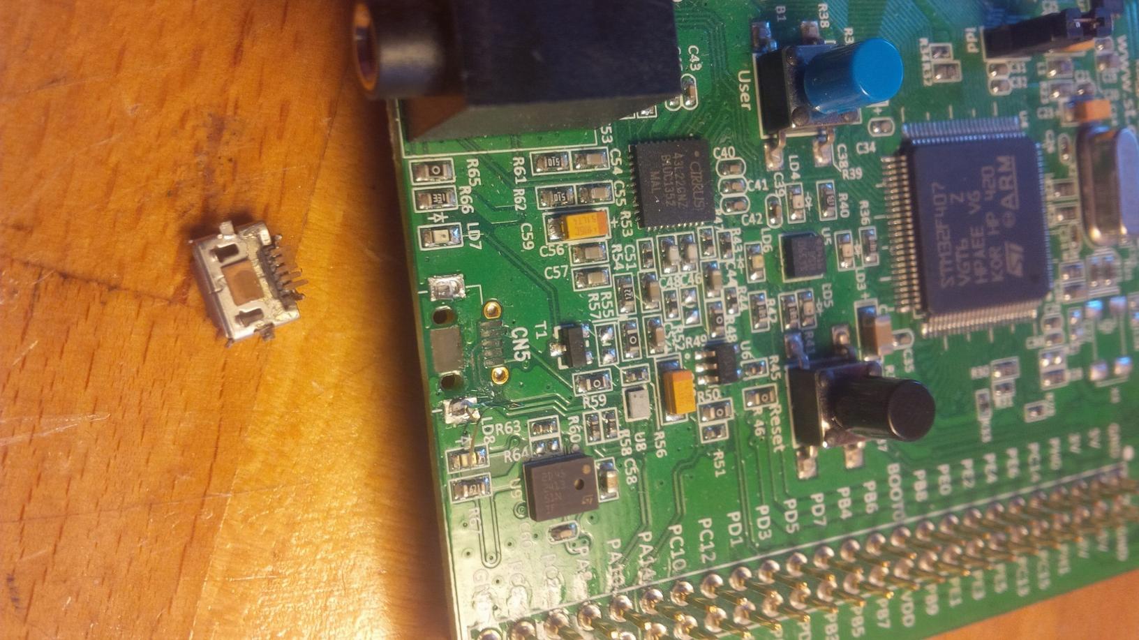

fast zu verschenken :-(
Beim nächsten kommt erst einmal dick Epoxidkleber drauf…

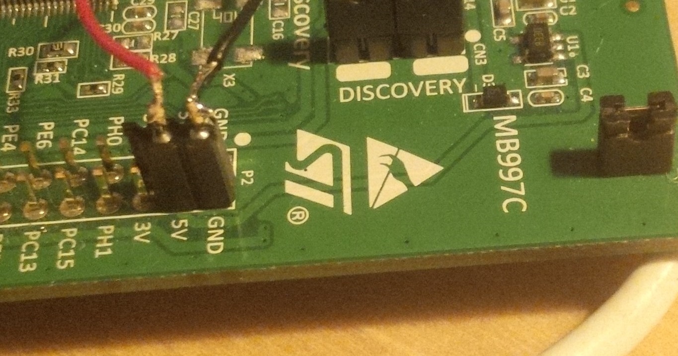

Spricht irgendetwas degegen, mit GND und 5+ direkt an die Platine zu gehen? Vielleicht etwas sauberer gelötet.
(Neue Platine ist bestellt, aber ich kann ja nicht sieben Tage ohne Midibox warten…)
upload neuer Software via MIOSStudio wird halt schiwerig(er) :wink:
das werd ich bei meinem Board auch gleich mal verkleben - danke für die Warnung, bei dem ganzen ein und ausstecken hatte ich schon öfters situationen wo ich mir gedacht - wass? die buchse ist noch dran, wie ich da angerissen habe…

Hi,
genau das ist mir auch schon passiert, Du kannst die USB-Buchse definitiv wieder hinlöten, mit etwas Fingerspitzengefühl und ner kleinen Lötspitze. :slight_smile:
Ciao,
Peter
das schaut aus als wären die Kupferflächen raus gerissen  + kleine drähte
ok, das ist dann schwieriger :slight_smile:
sollte auch gehen mit sehr dünnem Kupferlackdraht zum nächsten Verbindungspunkt, aber ist es fast nicht wert, da die Boards ja echt bezahlbar sind :slight_smile:

PS: Es spricht, denke ich, nichts gegen eine direkte 5V Versorgung, das sollte durchverbunden sein…
