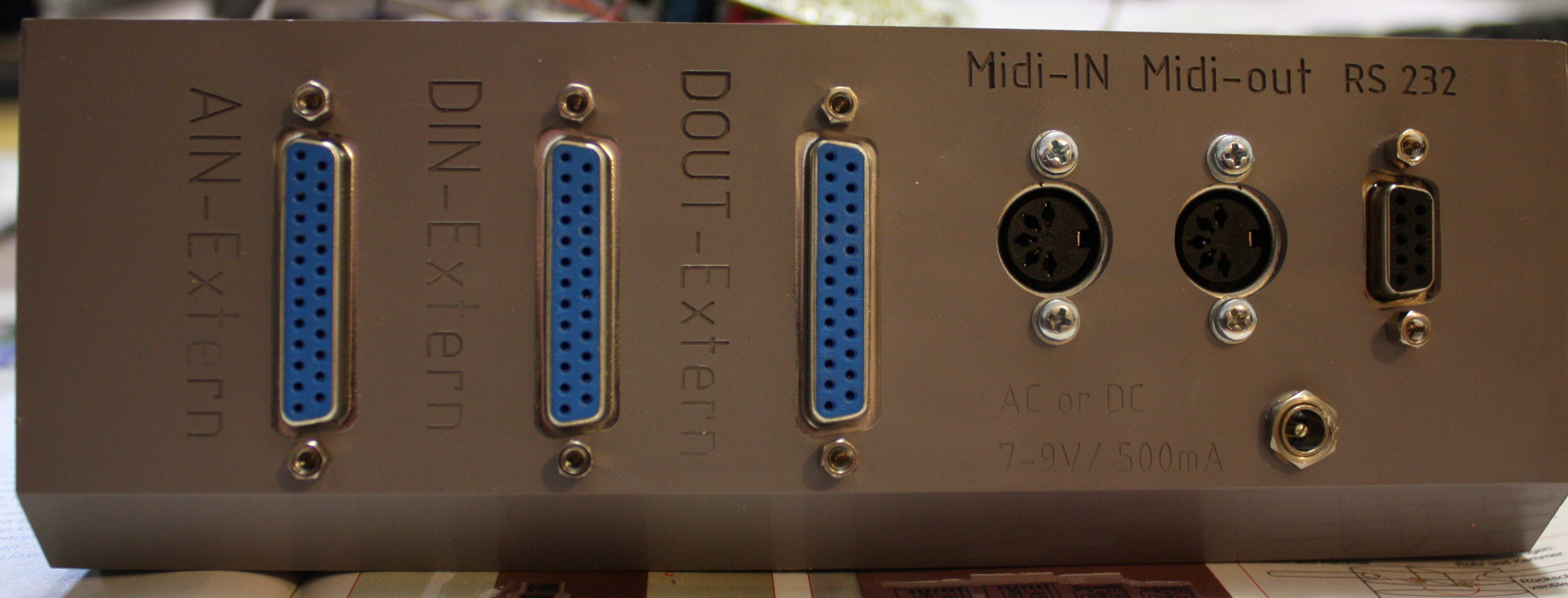

Hi,
um dieses Kabel-Chaos, zu umgehen, hab ich mal was gebaut:
Vermutlich kommen 1x DIN & 1x DOUT ins Gehäuse.
Auf die Frontplatte:
Power LED sowie Midi in out. Und 1 Display mit Menütaster.
Über die SUB D´s kann ich dann die nicht benutzen Channels der Platinen abgreifen oder nicht genutzte offene datenleitung grounden.
Da es Lochraster Platinen mit SUB D 25 ätzung gibt… :twitch:
kann ich, schön extern basteln.
Evt ist es interessant? Ein Burner Gehäuse ist auch geplant, vermutlich zum Nachbau.

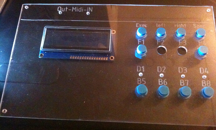

Hier der Erste Test in Plexi für die Front, spiegelverkehrt gefrässt.
-Somit ist die Oberseite glatt.
-Die Löcher für LED´s sind nicht durchgebohrt.
-Die Position der MIDI IN & OUT LED´S ist etwas :whistle:
Hi ho,
Thorsten
… ich hoffe Du weisst, was das heisst. Je nach leuchtstärke der LEDs, werden sämtliche gefräste Schriften, wie auch die Ränder leuchten (Lichtleiter). - Sieht bestimmt cool aus… aber ob Du das wirklich willst…?
Grüsse, Roger
Hi Roger,
Es ist doch nur zum Lernen gebaut und die Plexifront, war so nen fluxe idee.
Das leuchtzentrum verbleibt aber bei der LED. Na im end werd ich´s als erster wissen.
Aber Danke für deinen Hnweis.
sunny day
Thorsten
**bei einer 3mm LED leuchtet nix mit !! diese strahlt nur nach oben und ist viel zu schwach (soeben getestet)**

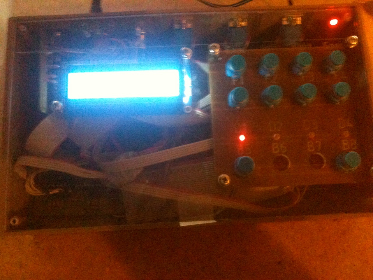

Die Platine ist nun, gefrässt und gelötet.
jetzt fehlen leider noch 2 taster.
next weeck sollte es spielen,dann versuche ich ein foddo davon zu machen.
It works
Nun habe ich, die Platine & Display doch verschraubt.
Das ist zum basteln wesentlich einfacher, als eine Bodenmontage.
Nur noch die SUB D Abgänge bestücken und die Verkabelung hübschen.
Dann kann es losgehen mit Taster & LED multiplexen und MF Boards.
