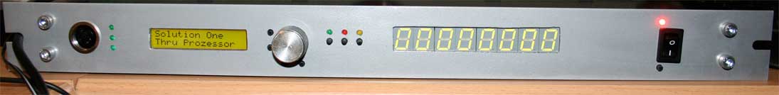

Heute möchte ich euch mal ein Switter-Projekt von mir vorstellen, an dem ich schon seit ich anfang des Jahres mit uCApps Projekten angefangen habe.
Was kann “DIE KISTE” bisher?
Folgende Features sind bisher 100% Funktionsfähig:

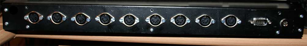

  • 2 x MIDI-In (gemergt mit dem uCApps Merger, einmal vorne, einmal hinten)
  • 8 x MIDI-Out (Thru mit 2x74LS14 gelöst, hinten)
  • MTC Anzeige über 7 Segmentanzeige sowie Taktanzeige (uCApps MIDI-Mon)
  • Anzeige des MIDI-Eingangs pro Input per LED
  • Anzeige des Ausgangssignals (Thrugh) über LED

Dazu muss ich minimal ausholen. Ich arbeite für mich auch an anderen µC-Geschichten für den RC-Heli Bereich (Statusmonitore etc.) Zumindest will ich da mal irgendwann weiter machen wenn das Wetter konstant ist. Und so habe ich mich entschieden, für die zentrale Steuerung einen Atmel-Prozessor zu verwenden. Denn im RC-Bereich mit MIOS zu arbeiten ginge zwar wohl auch, ist aber denke ich nicht so praktisch :wink: Zusätzlich ist die ISP-Lösung (die es sicher auch für den PIC gibt) für den Atmel schon vorhanden! Das ist die 9-Polige Buchse hinten)
Somit wird zur Zeit das 2x16 LCD über den Atmel-Prozessor angesteuert. Die genaue Verschaltung sieht wie folgt aus:
MIDI-IN-1—>MIDI-Merger—>Atmel Prozessor—>MIDI Thru—>MIDI-Output1-8/MIDI-Monitor
MIDI-IN-2_|
Die Latenzen sind trotz der Prozessorschaltung extrem niedrig bzw. nicht Spürbar. Gemessen habe ich das noch nicht. Der Prozessor läuft auf 8 Mhz (kann eventuell auch 16 oder 20 Mhz wenn nötig).

Kommentare und eventuelle Vorschläge etc. sowie auch Kritik sind gerne willkommen!!!
