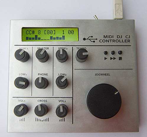

Ð¡ÐµÐ³Ð¾Ð´Ð½Ñ Ð¾Ð¿ÑƒÐ±Ð»Ð¸ÐºÐ¾Ð²Ð°Ð½Ð° ÑтатьÑ: MIDI DJ CJ CONTROLLER 3.0 USB
http://avargesnano.narod.ru/3/MIDI-DJ-CJ-CONTROLLER-3.0.html
Теперь в уÑтройÑтве многооборотный (без ограничений) JogWheel, который позволÑет ÑкрÑтчить и делает контроллер более диджейÑким, 10 крутилок на Ñффекты и 4 кнопки (одна из них на оÑи JogWheel) + LCD Ñкран Ñо Ñветодиодной подÑветкой. ПодключаетÑÑ Ð¿Ð¾ USB и легко работает как МИДИ-уÑтройÑтво в Cubase, FL Studio, Virtual DJ, Ableton, …

Молодец ! ПоÑтепенно наращиваешь функциональноÑть :slight_smile:
ÐžÑ‚Ð»Ð¸Ñ‡Ð½Ð°Ñ Ñ€Ð°Ð·Ñ€Ð°Ð±Ð¾Ñ‚ÐºÐ°, ÑпаÑибо!
ЕÑть ли возможноÑть добавить MIDI-out к третьей верÑии?
РеÑпект! Оч полезный девайÑ, а главное Ñ Ð¾Ð¿Ð¸Ñанием Ñборки и прошивкой!!! :rolleyes:
ЕÑть намерение Ñобрать “репликацию” и вот возникли вопроÑÑ‹, надеюÑÑŒ не Ñлишком беÑÑовеÑтные :blush:
Можно ли Ñделать, чтобы задержка Ñигнала была Ñкажем не более 2Ñ…-3Ñ… мÑ? Или ATMEGA8 физичеÑки не Ñможет Ñделать “Ð¾Ð¿Ñ€Ð¾Ñ Ñ€ÑƒÑ‡ÐµÐº” на мультиплекÑоре быÑтрее?
