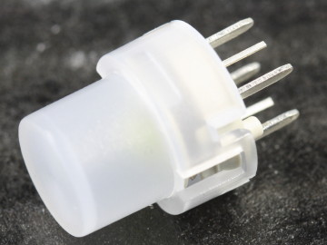

Danke für die rasche Antwort, leider geht das nur mit der 2 Pin LED Variante, da es ein Taster mit LED ist und der super zu mein Design passt.
(Siehe Anhang)
Also verhält sich ein nichtgetriggerter DOUT wie Masse?
der schaut ja aus wie ein itt shadow DT6 nur Transparent mit LED eingebaut, bitte wo gibts den?
https://www.reichelt.de/Eingabetaster-Digitast-/DT-6-SW/3/index.html?&ACTION=3&LA=2&ARTICLE=7241&GROUPID=3280&artnr=DT+6+SW
hab den hier her.
Cooler Button! Haette der eine 3-Wire LED eingebaut, haette ich wirklich einen Verwendungszweck dafuer :slight_smile:
